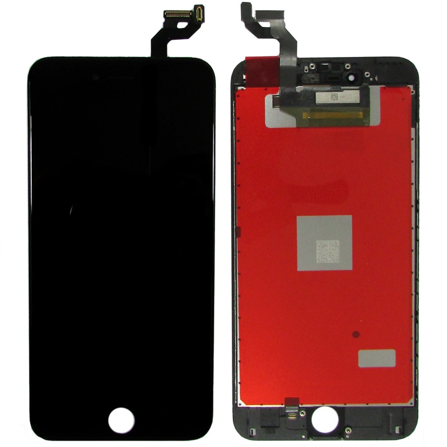

Bom dia amigos. Estou com um iphone 6s plus onde o Touch ID (leitor digital do dedo) não funciona após a troca do display, apenas o botão quando clica.Isso porque o flex do display é embutido junto com o flex do botão home / touch ID (em anexo) , ou seja, não há possibilidade de retirar o flex do touch ID e colocá-lo na peça nova, como os iphones anteriores . Alguém já fez a troca do mesmo e conhece alguma possibilidade de fazê-lo funcionar com a peça trocada???
O que fiquei sabendo é que o flex do touch ID é codificada com a placa principal. Quem tiver alguma dica e puder informar, agradeço. Abraços

Eu ja peguei um assim amigo,o problema é a tela,o flex não tem codificação,apenas o botão home,use outra tela (aqui deu certo apenas com uma original) resolve 100%,boa sorte!
Wiiliam passo por este problema de vez em quando na minha loja, troco display todos os dias, e tem uns danado pra dar falha de touch id( impressao digital) depois da troca de display, sabe de alguma dica além de testar outras tela ou com originais?
eGalvão,bom dia.
O que se pode fazer é sempre adquirir peças de qualidade,o barato sempre fica mais caro no final.
Aqui mesmo só tive esse erro no touch id em um unico aparelho 6s plus,uma dica é sempre que for trocar tela de modelos de iPhone que tenham touch id,desligar o aparelho ou desconectar a bateria,para quando religar o aparelho o touch id seja reconhecido pela placa.
11 horas atrás, William Ferreira disse:
eGalvão,bom dia.
Boa noite meu amigo, então, eu sempre procuro telas de qualidade, e coloco também preço no meu serviço, porque pagar caro na peça, e não nos valorizar é muito ruim não é verdade. Eu troco de todos os aparelhos do 4 em diante todos deligados, uso ferramenta anti estática, muito cuidadoso com todos os procedimentos. E mesmo assim o touch id uma vez ou outra se perde. Acho meio estranho, depois que falha a impressão digital, voltando a tela original por exemplo que estava quebrada, mesmo assim o touch id continua falhando, muito estranho. Com esse exemplo, como colocar a culpa na tela paralela, se voltando a tela original e reiniciando, não volta a impressão. O negocio é tenso
iPhone6 troquei um lcd aqui o cliente relatou que parou mais como o telefone tava todo fuzilado acredito que erra pelas quedas ter danificado o home ID depois de um tempo ele voltou aqui e me mostrou que ele voltou a funciona normalmente sem problemas muito estranho .
11 horas atrás, Jeffeson disse:
Boa noite Jefferson, então, esse negocio de parar touch id após uma simples troca de display e com o tempo voltar a funcionar, fica parecendo que iPhone tem vida própria, funciona quando quer.
Bom galera, o touch ID , mesmo trocando o flex, funciona sim perfeitamente. Depende muito de cada peça, pois comprei uma peça q não funcionou, mas em outro fornecedor o mesmo ficou em perfeito funcionamento. Fica a dica. Forte abraço a todos.
