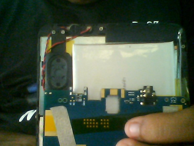

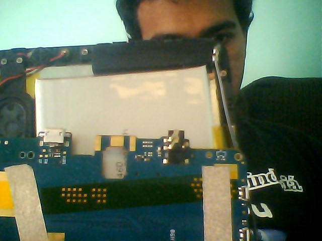

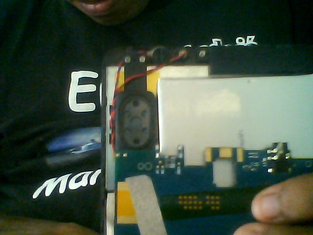

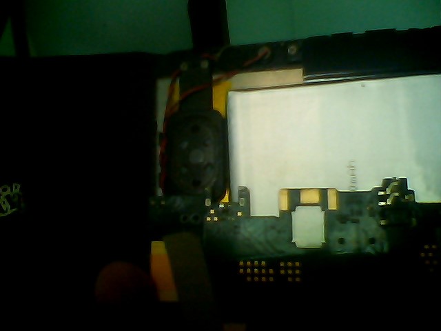

trilhas do conector foram rompidas, são 5 pinos de contato do conector e tem três rompidas.
não sei se da pra ver a imagem.isso foi o melhor que pude mandar. Preciso de algum jumper, se alguém sabe como fazer manda imagem pra mim.

obrigado pela ajuda. Mesmo sem acreditar insisti em ressoldar o conector com ferro de solda. Que bom que as trilhas restantes (3) incluia o positivo e o negativo.
Depois da ressolda, voltou a recarregar bateria normalmente.
Obrigado mesmo e tópico pode ser encerrado.
Nailton Santos, nos maioria dos tablets as trilhas negativo e positivo são a primeira e a última. Sabendo isso, fica fácil saber quando tiver poucas trilhas qual recuperar, pois mesmo que só tenha a do positivo, pode jumpear a negativa em algum aterramento da placa.
