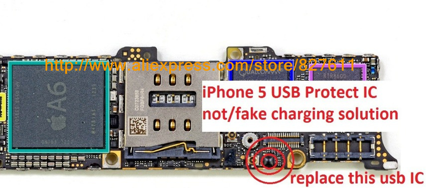

Não é tão simples resolver esse problema amigo, certamente não trabalha com celulares tornando impossível de o reparo ser feito por você, e o pior, poucas assistência/técnicos fazem este tipo de reparo, veja a imagem a baixo, o ci responsável fica ao lado do encaixe do USB, ao lado do encaixe da bateria, e ainda por cima dezenas de componentes responsáveis pelo sinal/antena do aparelho em volta, enfim, aquecer esta região e retirar este componente e trocar por outro é um bom trabalho.
Sendo assim, encerro este tópico pois não vai conseguir realizar o reparo.
