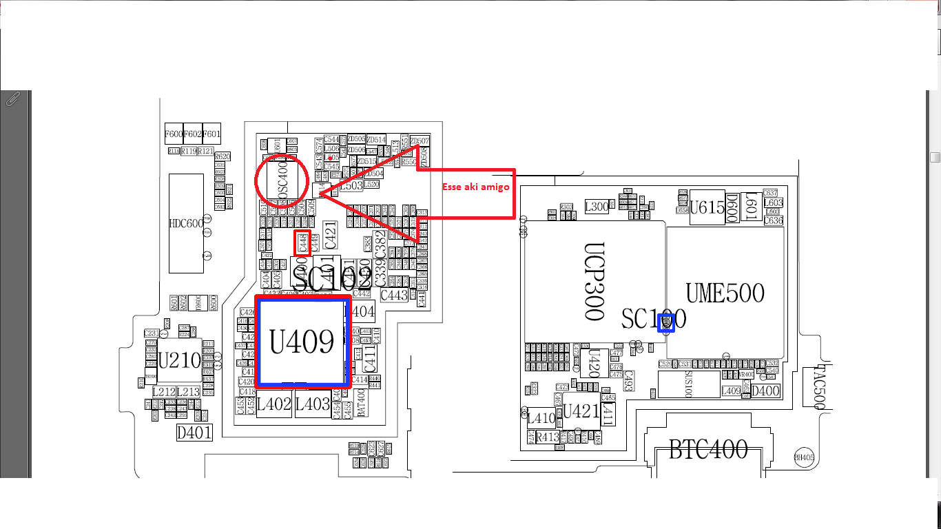

ola amiigos do clan ,entrou um gran prime hj aki o msm estava ate ligando mais so aparecia o logo samsung depois travava e desligava ,agora nem liga mais ja olhei a placa fiz limpeza ta td ok..ta passando corrente normal para a bateria ,porem nao da sinal de vida ...por favor conto com a ajuda dos colegas..

o msm esta com consumo normal..porem antes ele ligava e travava no logo da samsung e apagava...ja olhei o botao power esta normal..agora ele nao ligou mais ja testei a bateria ta ok botei outra e nada...fiz uma resolda de leve com fluxo na placa tbm nada...pelo q vi na net  pode ser boot morto ...fiz um jig usb com resistor de 300k mais nada do aparelho entrar em download...ainda tenho esperança nesse atc ..conto com a ajuda dos colegas..
peguei um aqui cliente trouxe ele ligado abri o atc ele tava molhado  fiso uma  limpeza ele nao ligava mais de jeito nem um quando conectava o carregador ele ligava e desligava com muita luta depois de vario teste troquei o conector do do cristal ai ele ligou ve si e seu casso
