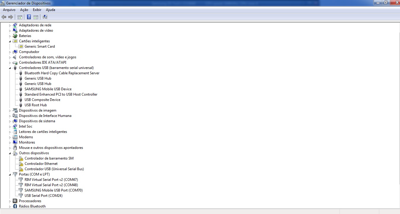

Poste o print do gerenciador de  dispositivos ai..se for somente driver cartão inteligente não vai da erro não...o que deve esta acontecendo é que voce não esteja instalando os drivers corretos do aparelho.
Esse aparelho senão me engano, voce tem que desligar e segurar * + vol - e conectar o cabo...veja se instala drivers.

acho interessante eu acrescentar  tb que eu já fiz vários softwares neste pc, sem box, claro. samsung, motorola, lg, sony, nokia, iphone e alguns tablets. tenho tds os programas tanto da samsung qt da lg instalado (kies, lg support tool e etc)
conectei o cel em modo flash (pressionando volume - + tecla numero 9 + conectar cabo), instalou tds os drivers ok

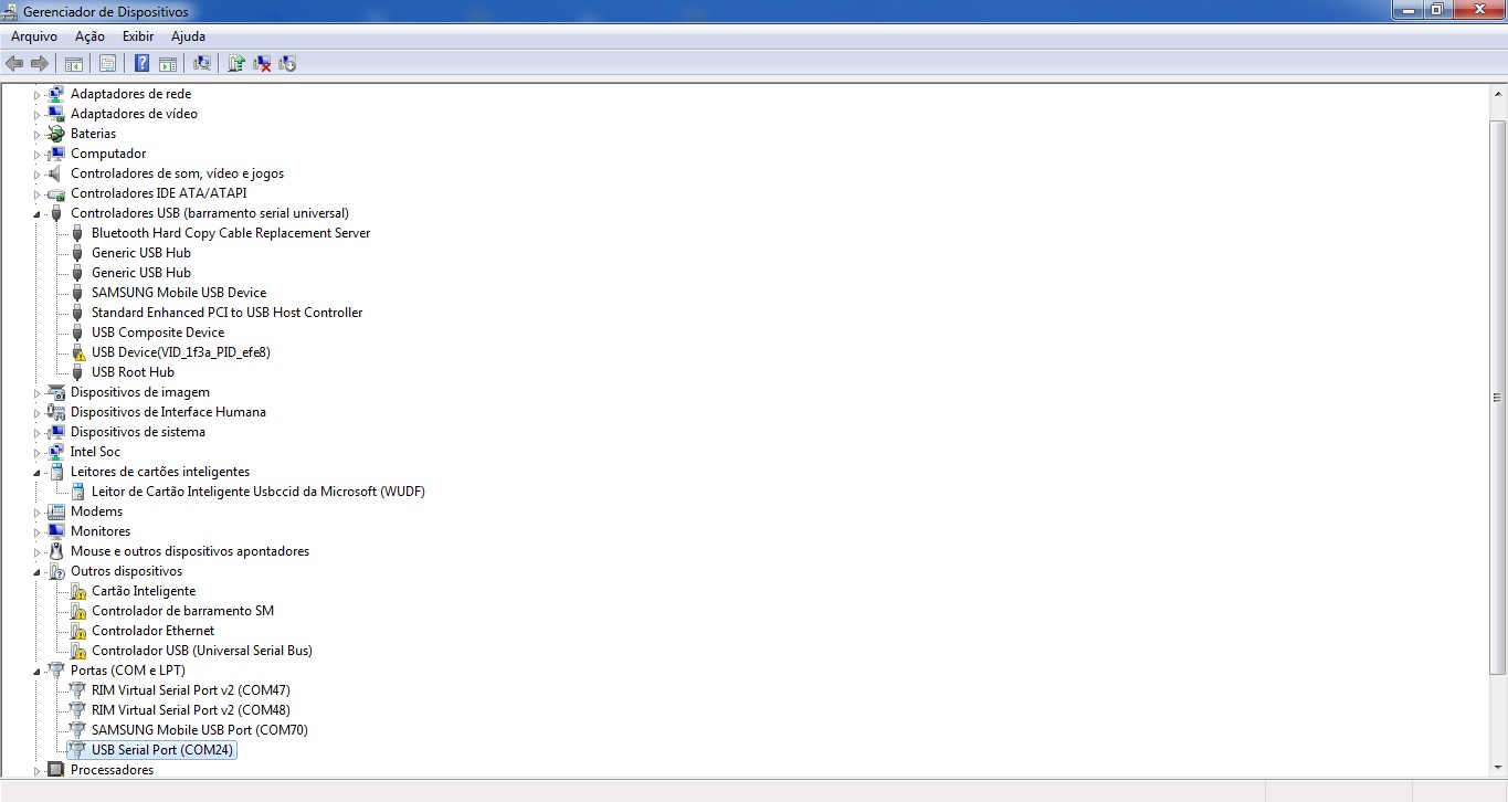

use este aquis
martcards.rar
primeiro descompacte os arquivo em um diretorio facil de achar depois va em leitor de cartao inteleigente clicque com o lado direito do mouse selecione atualizar manualmente navegue ate a pasta descompactada selecione e deixe o gerenciador instalar o driver correto depois dissi falça o mesmo com o cartao inteleigente ai vai funcionar redondinho

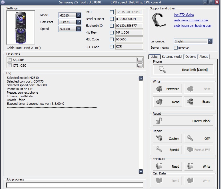

então, os arquivos eu ja tinha baixado aqui. foi de qd eu tentei e dava erro de conexão. fiz uma tentativa , fiz uma tentativa antes deste post e achei que nao tinha apresentado erro, porém ao ver com mais atenção os logs apresentou erros de conexão. segue os logs
Selected model: M2510
Selected com port: COM70
Selected speed port: USB
Decode *.s3 file - please wait
segments 9
segment 1 20000000 112 byte
segment 2 2000C000 21424 byte
segment 3 20016000 26016 byte
segment 4 2001E000 192 byte
segment 5 2003803C 37456 byte
segment 6 20058000 64 byte
segment 7 20058138 16928 byte
segment 8 20078000 1136624 byte
segment 9 20300000 28222272 byte
Start USB Flash
Open com port - fail!
Send loaders - fail
Elapsed time: 9 second, sw ver: 3.5.0040
o procedimento está certo. to em duvida do cabo. estou usando um cabo v8 original da motorola. ja tentei fazer o flash tanto com ele conectado ao pc qt a box. nao sei mais o que fazer
