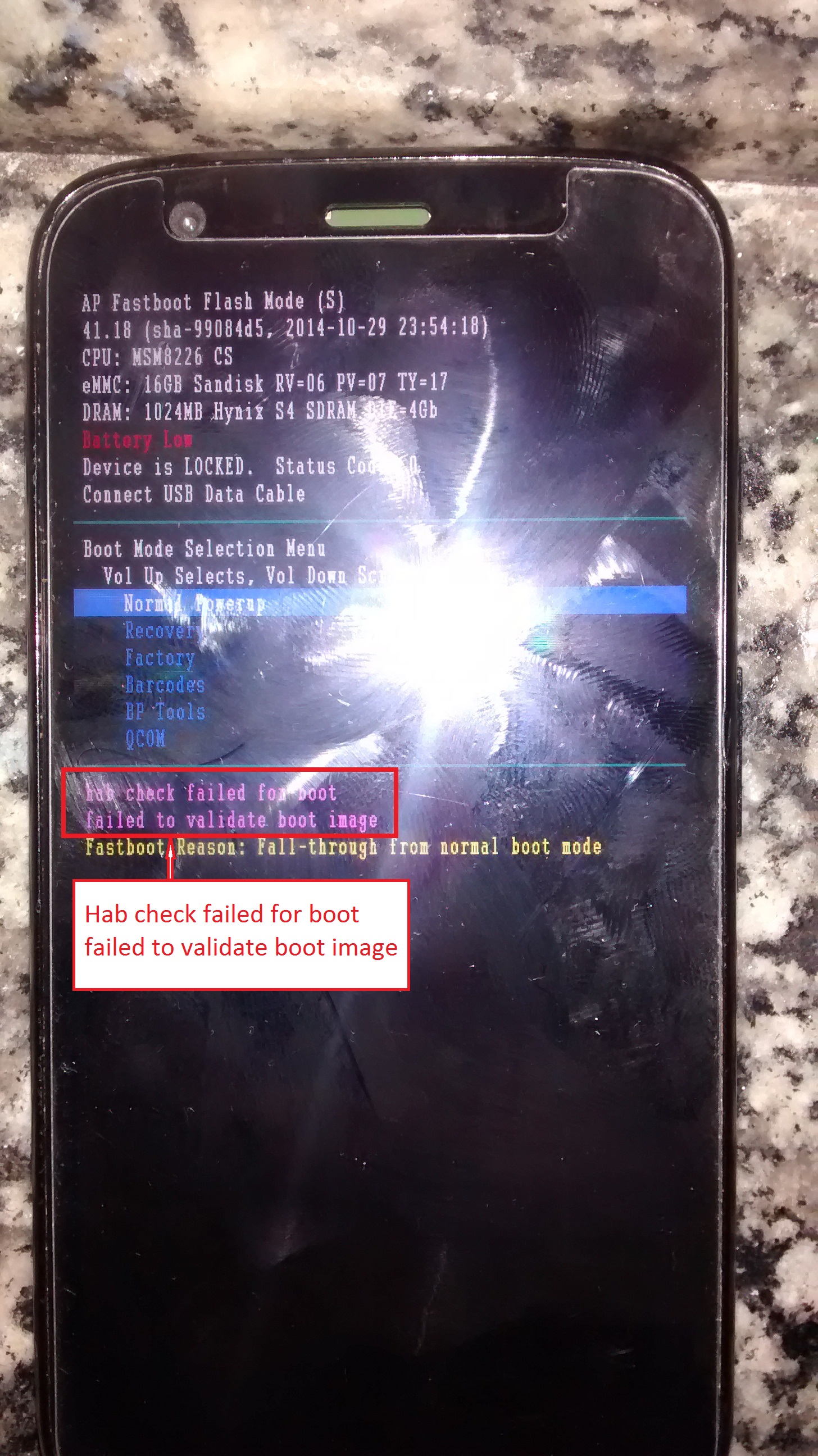

Postado Janeiro 4, 2016 10 anos Olá amigos, estou com um moto g 1 que não sai da tela de recovery. Ele apresenta ha seguinte mensagem (hab check failed for boot), por favor observe a imagem. Desde já agradeço pela ajuda
Postado Janeiro 5, 2016 10 anos Brother, apenas desbloqueia o bootloader e flashea novamente, sempre faço isso.
Postado Janeiro 5, 2016 10 anos 42 minutos atrás, Tom Costa disse: Brother, apenas desbloqueia o bootloader e flashea novamente, sempre faço isso. como faço para desbloquear o bootloader?to com um qz como o mesmo defeito
Postado Janeiro 5, 2016 10 anos https://motorola-global-portal-pt.custhelp.com/app/standalone/bootloader/unlock-your-device-a so le oque ta escrito la e seguir a risca
Postado Janeiro 5, 2016 10 anos Só completando o post do nosso amigo acima,fazendo o desbloqueio de bootloader e atualizando resolve aqui sempre faço isso Desbloqueio de Bootloader: http://www.clangsm.com.br/topic/60910-como-desbloquear-o-bootloader-do-moto-g/ Firmware e procedimento:http://www.clangsm.com.br/topic/66019-arquivos-de-flash-motorola-via-fastboot/?do=findComment&comment=342615
