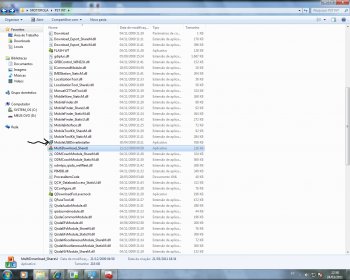

Aew Galera esta vendo que a pergunta mais presente no fórum era como passar flash do motorola w7 , então fiz este tutorial para ajudar a vocês , não fiko qualidade 100% mais garanto que ira ajudar muitas pessoas
1° passo baixe o tutorial , depois faça conforme ele! É simples de mais!

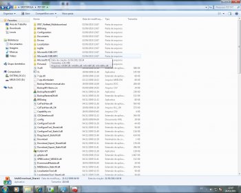

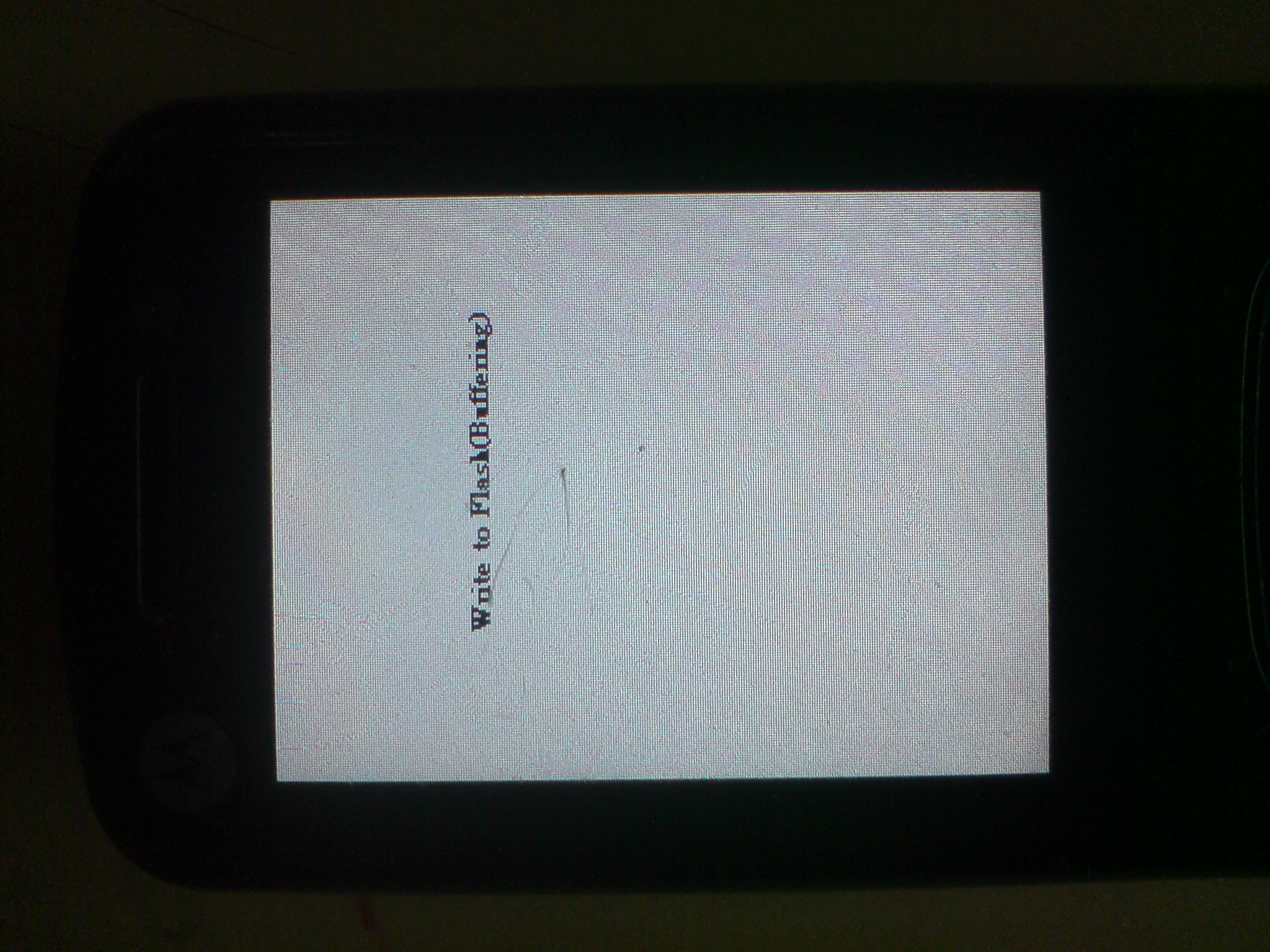

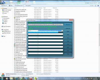

Ok, Vamo lá Primeiro instale o driver que está dentro da pasta DRIVERS depois instale o driver marcado que esta dentro da pasta principal conecte o celular e aguarde a instalaçao do driver automaticamente mude a porta para uma com até COM 15 se for preciso retire e recoloque o cabo para o programa reconhecer a porta correta escolha o arquivo de flash clique em start aguarde o final

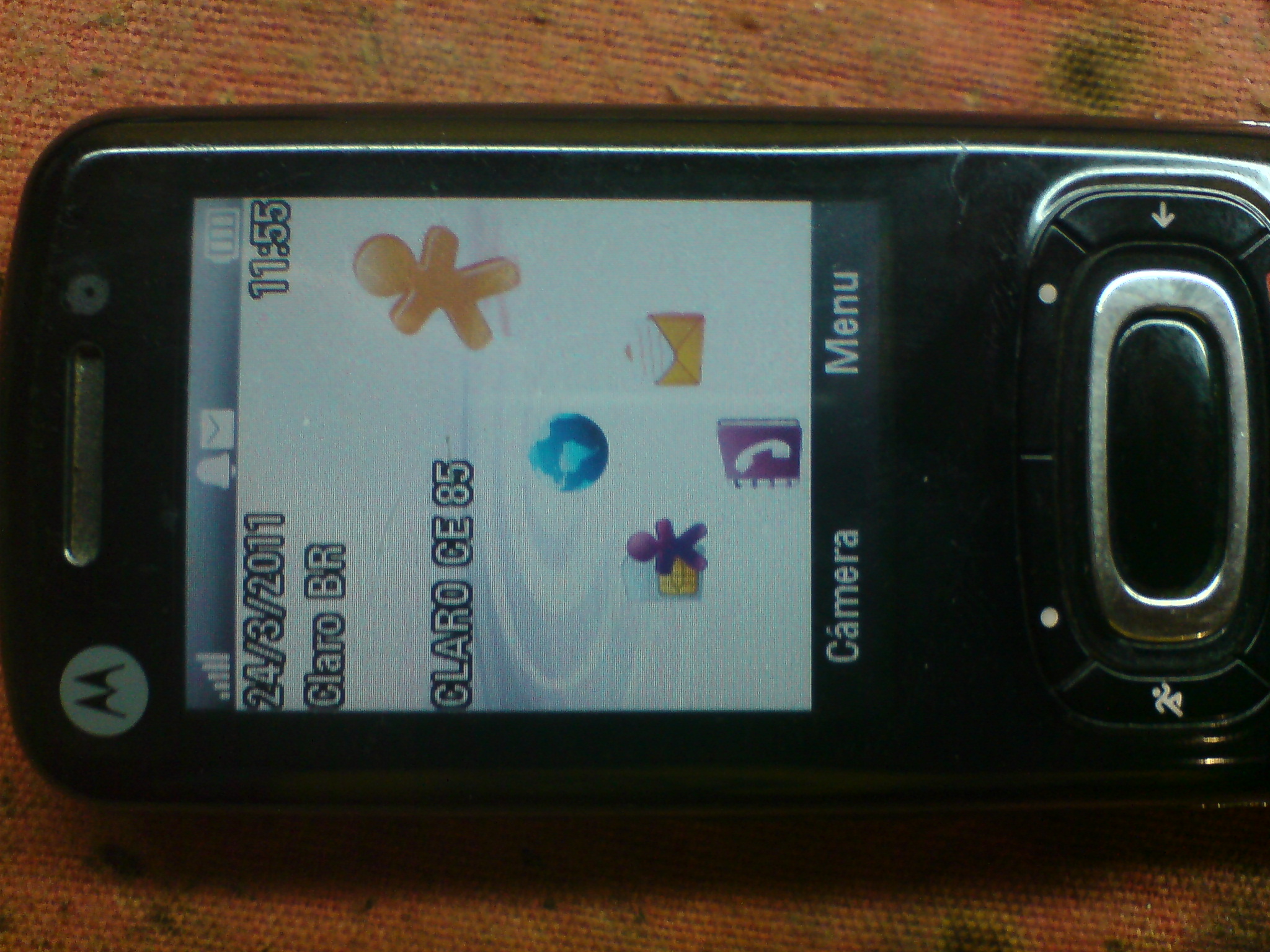

shimu muito obrigado pelos arquivos,procedimente simples pra quem ja trab no ramo,tudo ok valeu,no meu caso troquei a fita flex ai ficou travando depois de uns dias,o cliente retornou fiz o procedimento e tudo ok valeu fica ai a dica galera
