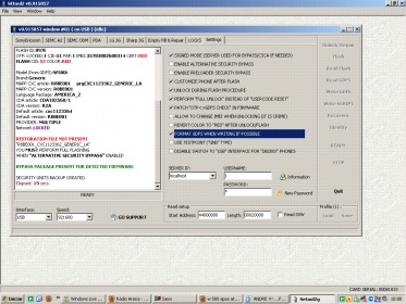

e não esqueça de marcar a opção de customização, caso não resolva pode tentar rodar uma flash de outra versão com a opção 1 e 5 marcadas. Espero ter resolvido seu problema amigo. _______________________ Régis Ponte - OfiCell Celular

informe versao da setool
informe opçoes marcadas em setings
de preferencia o print da leitura do atc,seguido do print das opçoes marcadas !

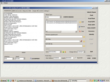

agora sim olha amigo tentei atualizar com esse procedimento mais com ele versao antiga nao aceita a flash.
Pela sua imagem não tem como ver, se possível poste uma outra com qualidade melhor.

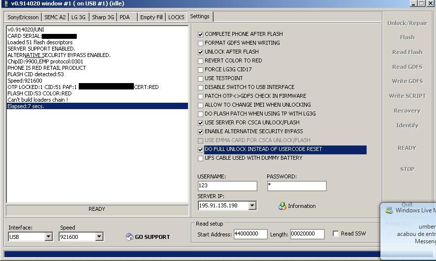

a mensagem que aparece é essa (v0.914020/UNI CARD SERIAL: 00081033 Loaded 51 flash descriptors SERVER SUPPORT ENABLED. ALTERNATIVE SECURITY BYPASS ENABLED. ChipID:9900,EMP protocol:0301 PHONE IS RED RETAIL PRODUCT FLASH CID detected:53 Speed:921600 OTP LOCKED:1 CID:51 PAF:1 IMEI:0000000000 CERT:RED FLASH CID:53 COLOR:RED Can't build loaders chain ! Elapsed:7 secs.
Speed:921600
Elapsed:7 secs.
precisamos de um print com melhor qualidade,aparentemente isso é erro ao marcar as opçoes,precisamos do print !!
