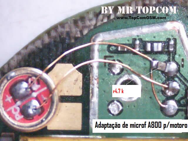

post-10623-139967388631_thumb.jpgvejam se isto aqui ajudam atodos que estavam com duvidas? eu consegui resolver a adaptação do microfone desta maneira ok? abraços e BOA SORTE......

Boa Noite, essa imagem acima esta com um Resistor de 4.7k
mas referente ao microfone do kp150, o do moto v3 da certo e so alinhar os pontos de solda pois microfone do v3 e maior
tente ai e boa sorte !

Amigo nizomar esse resistor é de 4.7k vcs encontram eles nas plcas de v3 segue
esta foto aí tá bom ?
espero ter ajudado fiquem com Deus.........

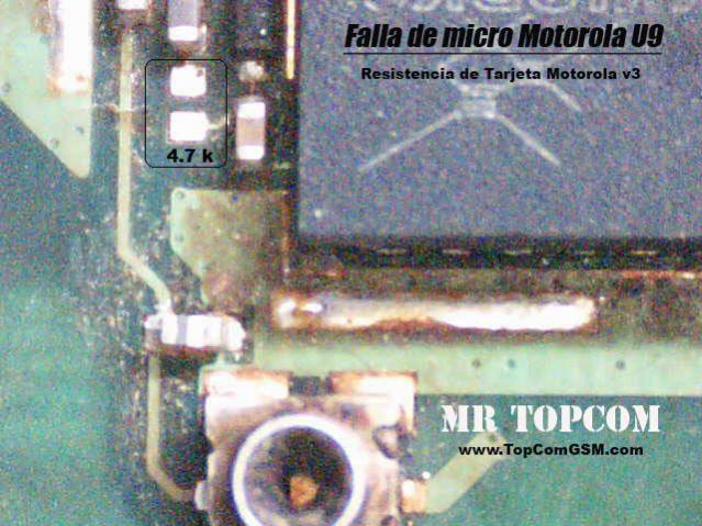

[ATTACH=CONFIG]9693[/ATTACH]vejam se isto aqui ajudam atodos que estavam com duvidas?
uma obs amigos essa foto é do motor u9 mas é o mesmo mic do kp150 mas o resistor é de 100km ok?
tem nsa plcas de kp que estou postando a foto ok?
abraços á todos...

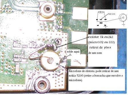

Também tem este outro esquema aqui, para resolver vc pode usar um microfone do 5200 + um resistor de 1k ou 1k2 que tb funcionapost-45301-139967427354_thumb.jpg
