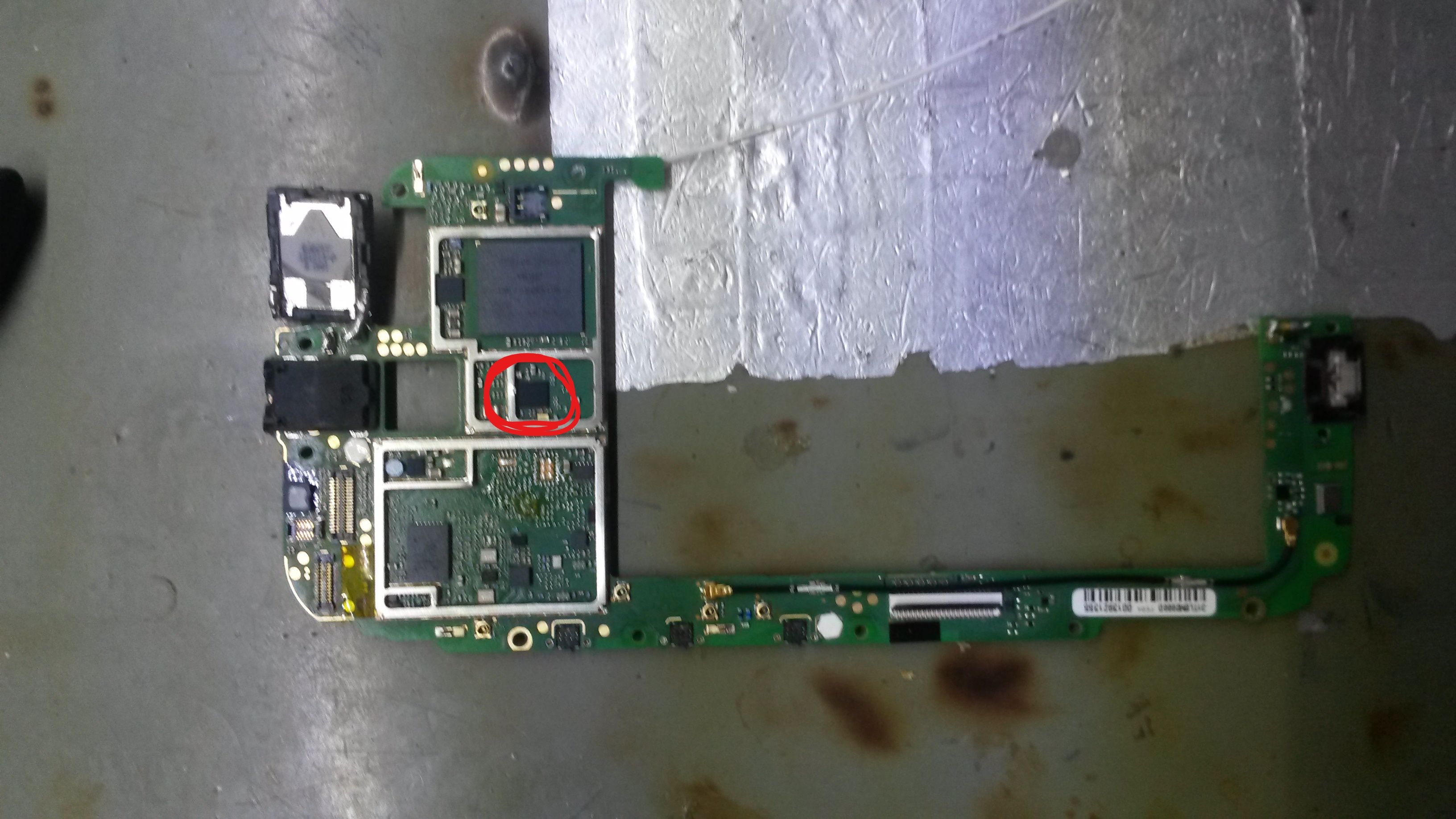

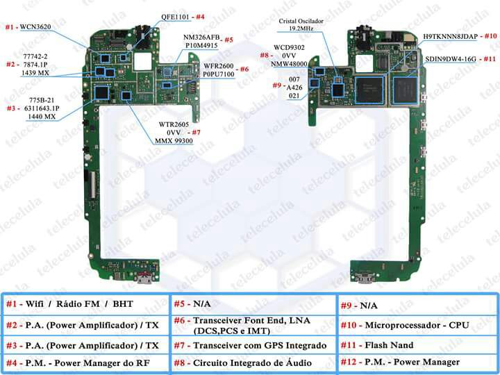

bom dia amigos estou aqui com um moto g2 xt 1078 com wifi
fraco já passei a room nele e nada gostaria da ajuda de voces
se alguém sabe ic do wifi
Conteúdo protegido!
Conteúdo protegido!
Compartilhar este post
Link para o post
bom dia
segue foto abaixo
ressolde o CI
bom trabalho e post resultados

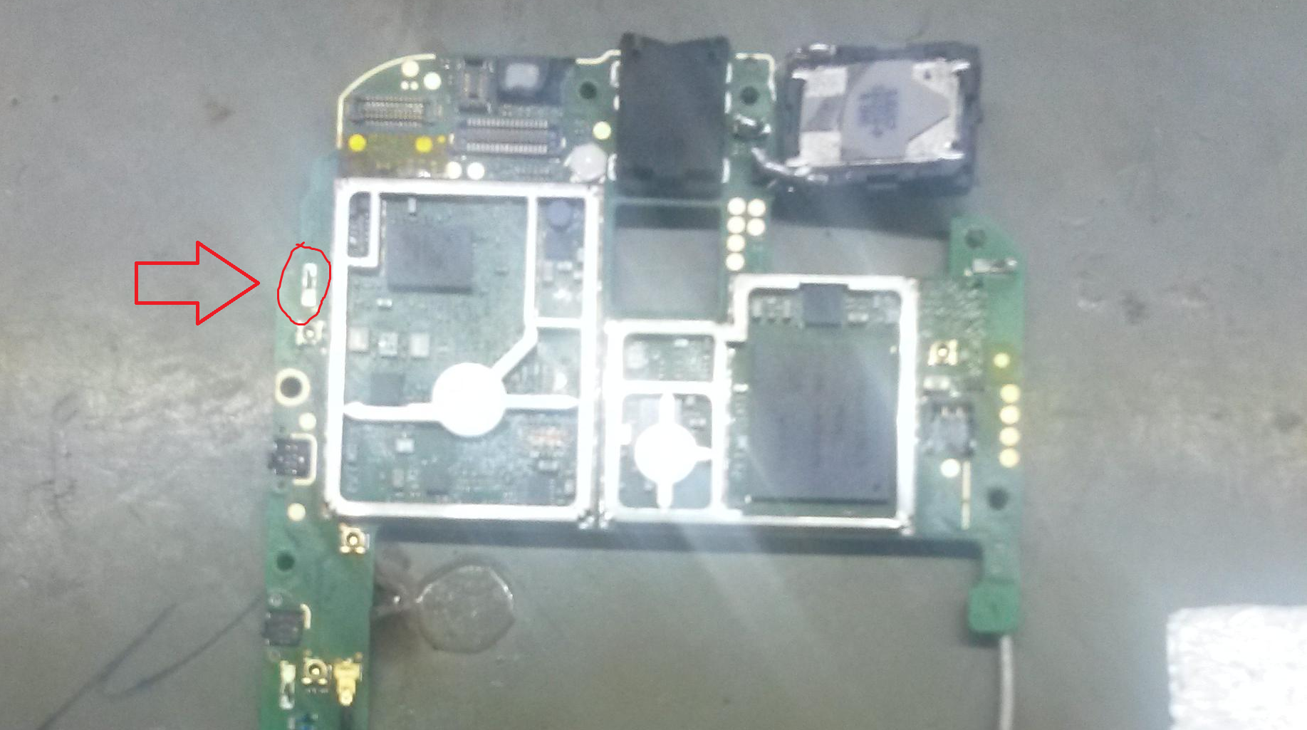

2 horas atrás, robsonferreira957 disse:
Conteúdo protegido!
Conteúdo protegido!
Conteúdo protegido!
verifique esse contato que vai na carcaça traseira, ela é a antena do wifi , verifique se o mesmo esta fazendo contato na carçaca, 90% dos casos que peguei wifi e sinal fraco era somente isso.

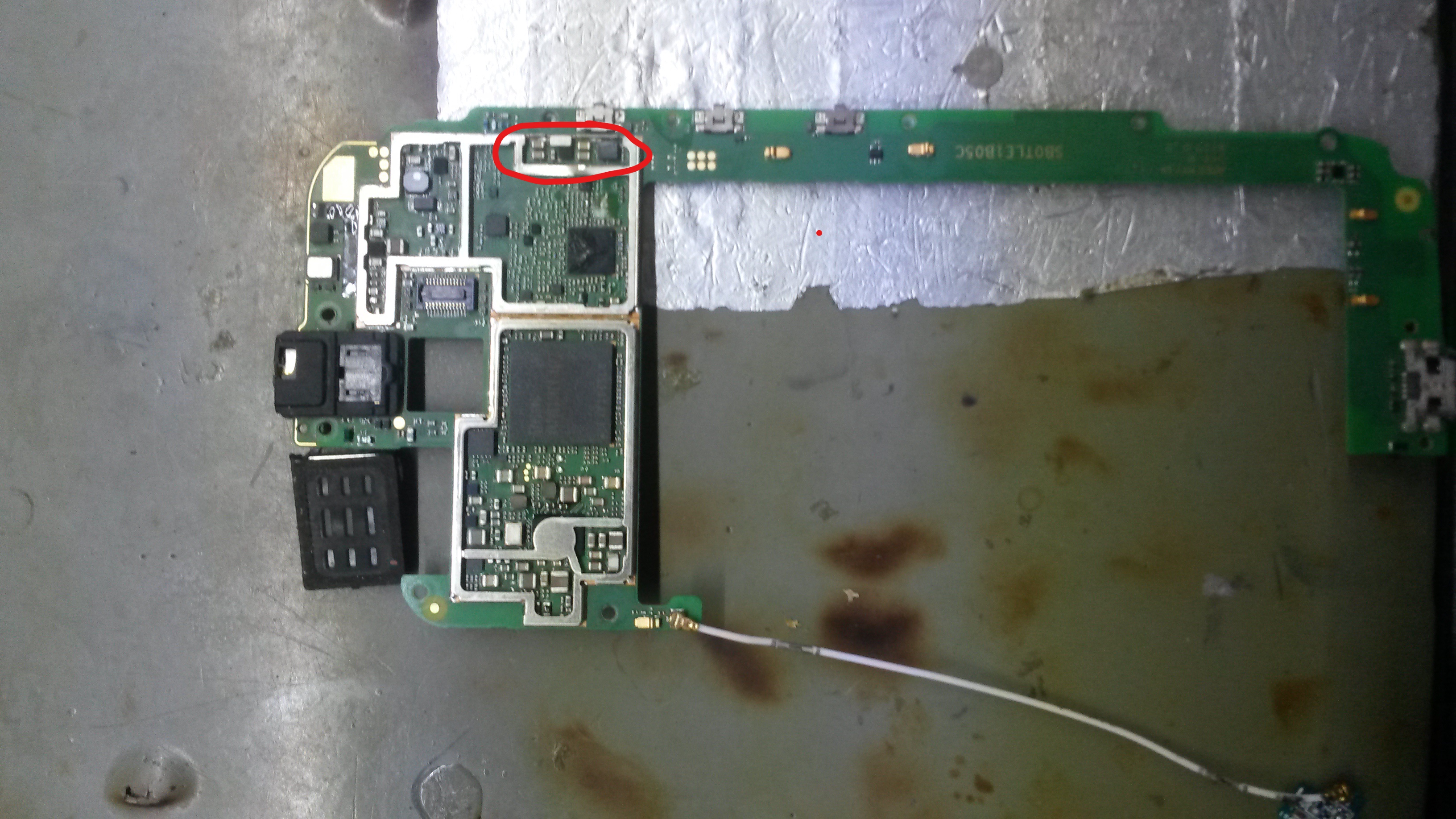

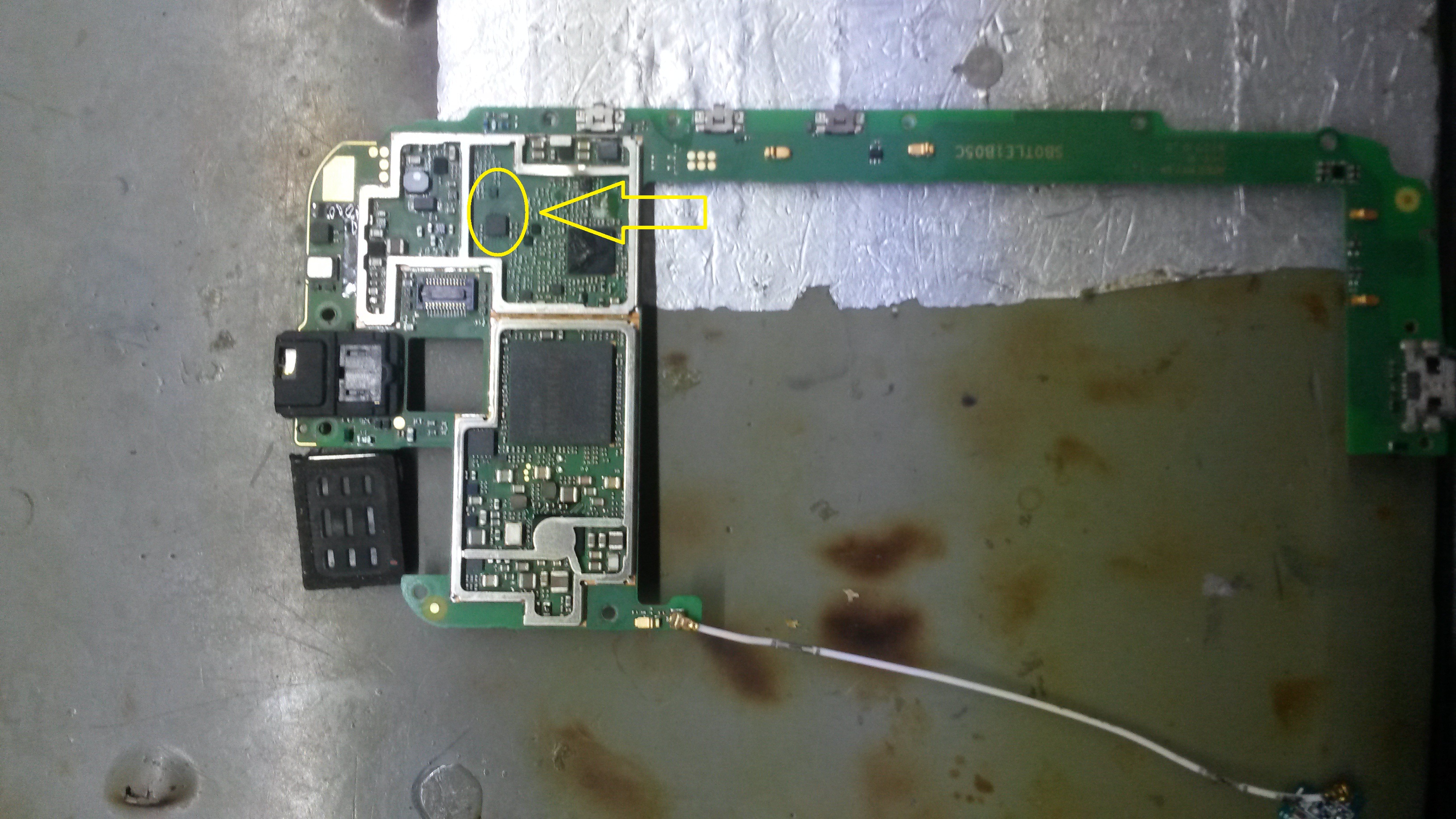

amigo
marquei errado
me perdoe
ressolde o CI marcado na foto
bom trabalho

4 horas atrás, Andre Bordonalli disse:
amigo
marquei errado
me perdoe
bom trabalho
Conteúdo protegido!
ate agora sem sucesso
Link para o post
peço licença  ao nosso moderador Andre Bordonall,
desse modelo xt1078 so resolvo com uma resolda ou troca desses dois componentes, faça uma resolda neles e teste se persistir troque os, mais ja tentou alguma rom que tambem pode ser defeito de algum arquivo corrompido?
 bom trabalho!!!!

Em 14/11/2017 em 10:57, Claudio Neto disse:
Conteúdo protegido!
 estou com moto g2 XT1078 com wifi fraco demais ja troquei a carcaca e ja dei uma levantada neste contato de placa continua fraco alguma solucao por favor ?
Link para o post
Bom dia, pedindo licenças aos outros que postaram antes, mas se existe reconhecimento do sinal, pode ser que o CI não esta se comunicando com a antena. Meu conselho nesses casos e verificar os componentes desde a saída do CI até a antena. Faça medições com o multímetro com a ajuda do manual de serviço.
