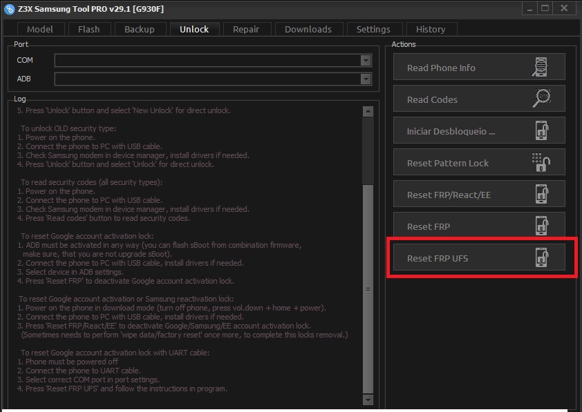

Este é um post popular. Wellington Maciel™ Postado Agosto 16, 2017 Este é um post popular. Compartilhar Postado Agosto 16, 2017 Sr.s com a nova atualização da Z3x ,pode retirar FRP do S7,S8 direto via cabo Rj45(c3300) Basta clicar na opção circulada em vermelho na imagem aparelho desligado pressione botão Vol - e botão power por 3 segundos A box enviara arquivo reset frp via cabo rj45 e pronto Frp Retirado 100% e testado por mim Cristiano de Moraes, rodrigaorocha, wilsinho103 e 3 outros reagiu a isso 6 Citar Link para o comentário Compartilhar em outros sites More sharing options...
Flavio jorge Postado Agosto 23, 2017 Compartilhar Postado Agosto 23, 2017 (editado) Obrigado Wellington Maciel™ , fiz o procedimento como dito e funcionou corretamente. Editado Agosto 23, 2017 por Cristiano de Moraes Não edite as fontes padrão do fórum. Anderson Vieira reagiu a isso 1 Citar Link para o comentário Compartilhar em outros sites More sharing options...
