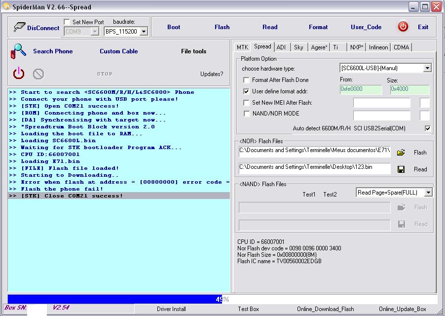

Amigos, Estou com um e71 spread q ta me deixando doido... entrou com codigo de ligação entao tentei fazer pela opção user cod na spider e nao deu certo... entao fiz o format, mais nao fiz o backup da fw e o atc parou... baixei uma aki no forum e tentei att... entao o aparelho att ate 49% e nao vai mais da erro... ja tentei em todas as velocidades limpei conector e nada nao consegui outra fw aki no forum ou no suporte para baixar pra ver se e a fw.... mais peço ajuda a agum amigo q ja resolveu isso... ah e o curioso e q mesmo com 49% att o atc voltou a ligar mais nao acende display.... grato a todos q possam ajudar... segue erro em anexo.post-47738-139967456214_thumb.jpg
Amigos, Estou com um e71 spread q ta me deixando doido... entrou com codigo de ligação entao tentei fazer pela opção user cod na spider e nao deu certo... entao fiz o format, mais nao fiz o backup da fw e o atc parou... baixei uma aki no forum e tentei att... entao o aparelho att ate 49% e nao vai mais da erro... ja tentei em todas as velocidades limpei conector e nada nao consegui outra fw aki no forum ou no suporte para baixar pra ver se e a fw.... mais peço ajuda a agum amigo q ja resolveu isso... ah e o curioso e q mesmo com 49% att o atc voltou a ligar mais nao acende display.... grato a todos q possam ajudar... segue erro em anexo.[ATTACH=CONFIG]13601[/ATTACH]

Pois eh Amigo... como disse nao fiz o backup da fw... entao baixei a unica q encontrei aki no forum para spread e esta dando esse erro... e ja sim baixei 3 vezes mais nao eh erro no download nao... grato
Complicado amigo, O bom seria com o backup dele, mais como você não tem, faça assim, baixe a velocidade e aplique a flash que você baixou, segure a tecla ligar até o final!!, pode até ele a ceita a flash toda.

Eh Amigos Obrigado Pela Ajuda Mais vou Colocar uma nova Placa para o cliente para evitar Problemas... Obrigado a Todos

Eh Amigos Obrigado Pela Ajuda Mais vou Colocar uma nova Placa para o cliente para evitar Problemas... Obrigado a Todos[/quote]Caso aconteça este caso com mais algum amigo,tente fazer a leitura da flash (defeituosa) que se encontra no aparelho e depois faz a procura da flash correta.veja se consegue ver a versao com softwares que estao disponíveis aqui mesmo no fórum(quando comecei usar a spider aconteceu isso comigo entao fiz este procedimento e consegui encontrar a flash correta e aplicar no atc.(lembrando faça como nosso amigo RONYSAT enfatizou,faça sempre o backup do telefone para evitar transtornos como tal.)

Comigo foi o seguinte tentei passar uma flash no atc e ele morreu, tava loco pra arrumar ele dai abri o topico mesmo sem ver que ja tinha um com o mesmo assunto, peço desculpa por abrir sem ter notato. Mas voltando ao e71 tambem baixei a fw aqui no forum que tinha a mesma especificação do atc mas ñ ia dava erro. O que fiz foi o seguinte quanto click em flash e reconhece o aparelho da um erro "don't found nvram area' dai aparece uma tela ñ tenho um print dela aqui mas na parte de inferior esqueda tem uma opção ñ lembro desmarca ela dai da opção pra marcar quais areas vc quer atualizar deixa marcado apenas as duas primeira a flash vai passar o o atc volta normal ok...
Se alguem tiver o print da tela deixa ai que marco as opções ok
