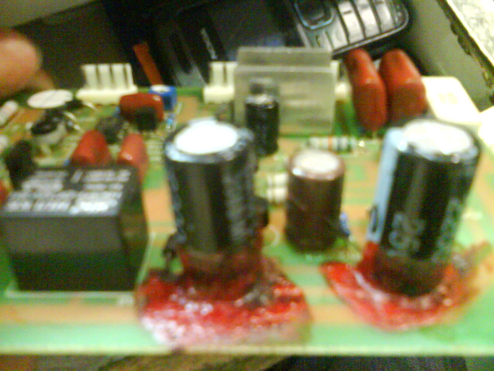

Ola amigos a minha fonte nao tava soprando,so de vez em quando e nao atendia o comando do regulado de ar,ao abri veriquei esses dois componetes com esse vasamente vermelho alguem pode me afirma que estao danificados?post-19643-139967637166_thumb.jpg
a foto não ta nitida,mas o vazamento vermelho que vc ta vendo ai, nada + é do q coloca pra segurar os capacitores. tenta olhar o potenciometro que ajusta o fluxo de ar e o motor do compressor.
