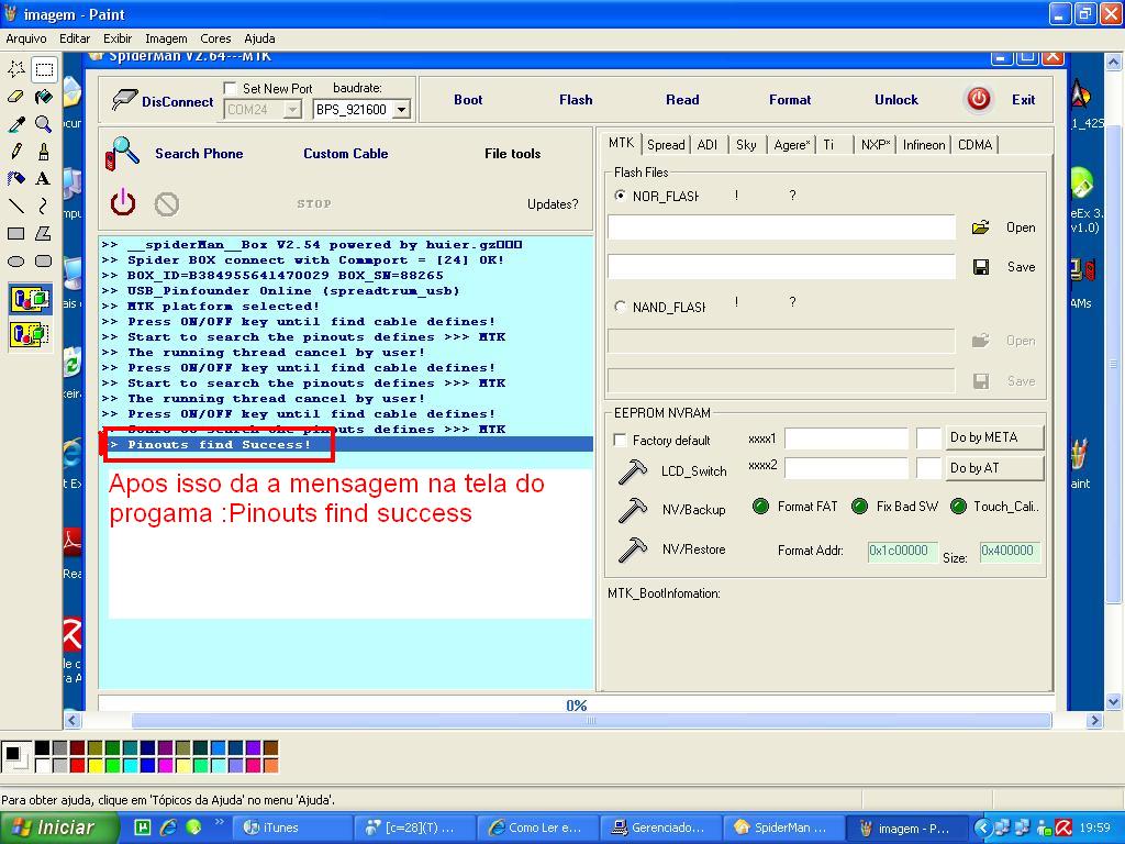

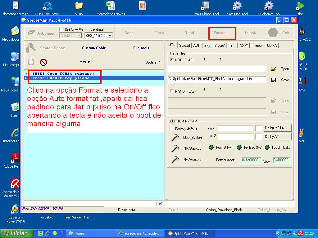

Amigos do forum estou com Mp modelo Iphone que não registra o chip um amigo disse talvez fazendo um Format fat nele possa resolver , estou utilizando a ultima versão da spiderman 2.64 ´, e o primeiro aparelho que pego para tentar resolver pela box ,
São muitas duvidas ,mas estou indo de pouco a pouco ,eu nem cheguei a abrir o aparelho para verificar a Cpu dele mas acredito se ele não fosse MTK ele não passaria daria o que deu . Postei a tela pra pode me ajudar S.r Ary braga ou quem quizer da uma moral ai .
Ouvi fala que esses aparelhos são chatos pra aceita o boot , mas já tentei mas de 5 horas direto e nada , não e falta de persistência tem algo errado .

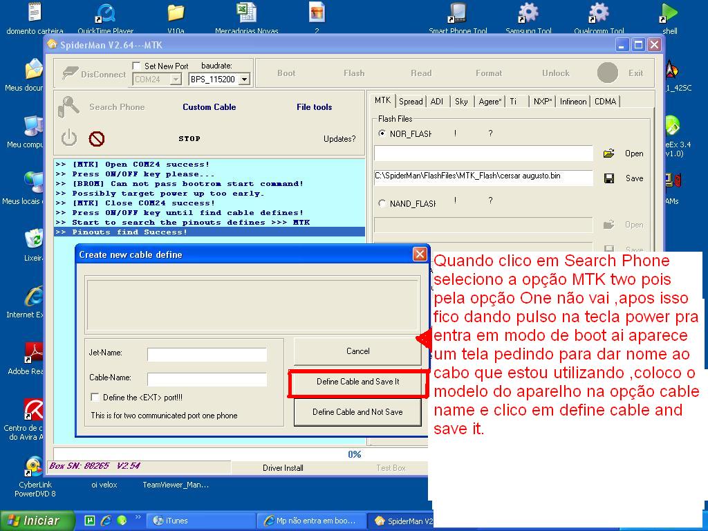

.. nao use a opçao two cpu pois este aparelho so tem uma cpu.. nao click em salve cabo e definir e sim define cabo e nao salve.. nao solte a tecla power na hora de procurar a pinagem..siga estespequenos passos e chera rapidamente a sua busca...

Amigo boa noite !!! 1º observe se nao esta usando o cabo errado.. pois o senhor ainda nao encontrou a pinagem do atc.. apso encontrar a pinagem de o boot no aparelho apertando a tecla power sem solta-lo mesmo procedimento para ler a pinagem.. quanto ao chip nao reconhecer .. o problema e com a anatel ou ficsico.??? qual a informaçao na tela do atc?? invelid sim ou sem chip??obs:jamais use a opçao format sem ter feito o backup da firmware do atc.. quanto a este problema o format nao solucionara o mesmo.. se a informaçao for sem chip.. ou sem sim!! de uma leve resolda nos smd na area dos slots do chip..outro ponto a ser observado.. digite no seu atc *#06# se aparecer a informaçao com começo 135 final 220 problema com anatel..... nao use a opçao two cpu pois este aparelho so tem uma cpu, nao click em salve cabo e define.. click em definir cabo e nao salvar.. nao solte a tecla power na hora de procurar a pinagem e ne na hora de dar boot no atc.. espero ter ajudado paz !! boa sorte!!

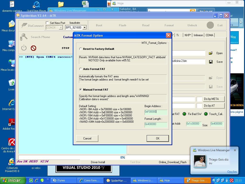

Nncouto me expressei errado o aparelho quando coloco o chip 2 só da a mensagem assim sim invalido e isso mas conseguir achar o cabo certo fiz o backp mas quando uso a opção Auto format fat ele morre e quando uso a opção Manual format Fat tambem morre ,vi aqui no forum o Ary falando a respeito de fazer o format nesses telefones usando a opção manual seleciono a mesma porem não tema opção pra escolher somentes os quadrinho do lado .Posso fazer a alteração manual deles melhor dizendo ,escrevendo dentros do quadrinhos
