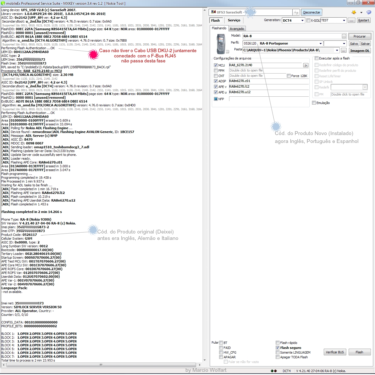

1º Conecte sua UFS.
2º Conecte sua MK-Key.
3º Abra o Software “mobileEx 3.4“.
4º Faça com que a UFS se conecte ao “mobileEx 3.4”.
5º Conecte o Cabo USB DKU-2 ao celular.
6º Conecte o Cabo F-Bus RJ45 ao celular.
7º Conecte o Cabo RJ45 do F-Bus a UFS.
8º Em “Generation DCT4” Reconheça o celular clicando em “Verificar BUS”.
9º Conecte o Cabo USB DKU-2 a uma Porta USB do Computador.
10º Em “Configurações de arquivos” selecione os (MCU, ADSP, APE v, APE u).
11º Marque apenas “Flash seguro”.
12º Clique por fim em “Flash”.
13º Aguarde todo o processo, que por sinal trago Script de exemplo em anexo.
14º Pronto!!!

Obs.1: Não se utilizou de nenhum Backup, mas caso queiram, pode ser realizado.
Obs.2: Recomendo antes de todo o processo com a MX-Key, tentar conectar o celular via Cabo USB DKU-2 ao Computador, assim seu sistema operacional já adiantará a instalação dos drivers, mas isso somente se o aparelho chegar vivo!

:good: Anexo Script completo seguindo o meu tutorial descrito acima com sucesso:
