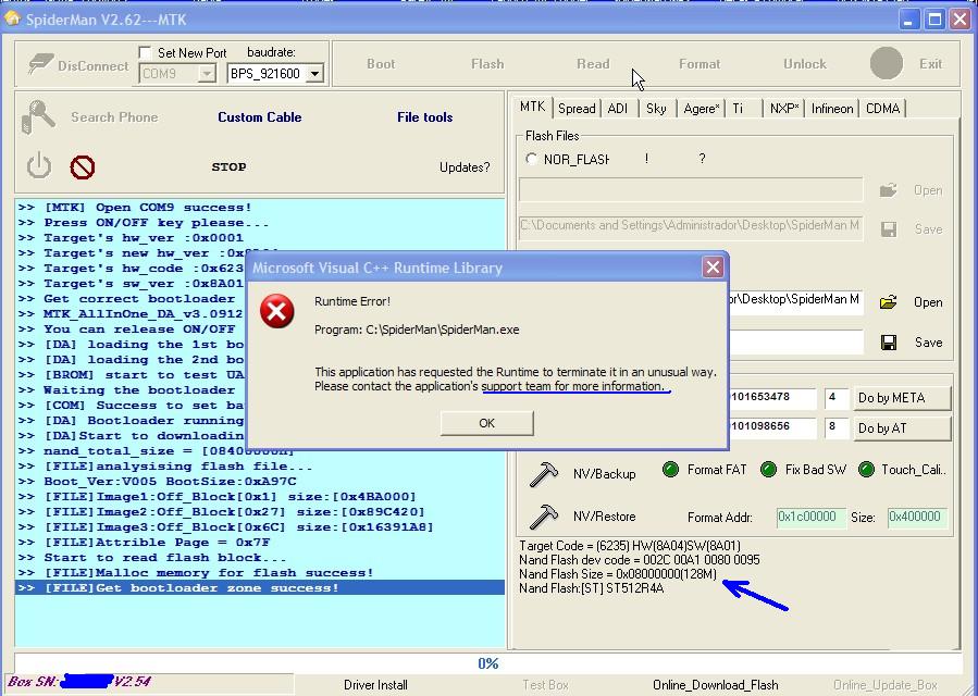

bom dia amigos!! estou precisando, de uma ajuda de voces como aplicar a flash nesse modelo.pois tenho o backup, na hora q coloco pra aplicar o backup ele aprenta o seguinte erro. aguardo ajuda de todos amigos do forum!!!
queria mais soluçoes sobre esse erro pois axo q isso tem soluçao pq assisiti um video sobre a Nand flash e deu tudo ok. coloquei a mesma versao da spider q passa no video e sem soluçao no momento aguardo a soluçao de todos!!!
Até o prezado momento não a solução para este erro, o seu aparelho provavelmente seja um MTK6235 com Backup 132 Megas Bytes, O nosso moderador NNCOUTO conseguiu em alguns casos, mais eu particulamente não tive êxito.

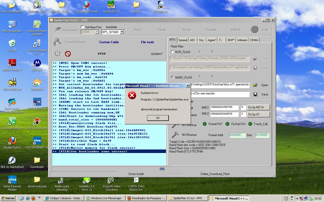

Em 1º lugar o senhor terá que atualizar a sua spiderman para a versão mais nova. 2.66.
2º para que o senhor tenha sucesso no procedimento terá que fazer o backup da firmware do atc na velocidade mais baixa possivel e realizar o processo de reinstalação " flash " tambem na menor velocidade possivel.
creio que fazendo os procedimentos como informado, o senhor terá resultados positivos.

nesse caso nao teria como eu fazer a backup do atc novamente pois o importante para o cliente seria aganda. se fosse fazer novamante como vc citou pode da certo.
