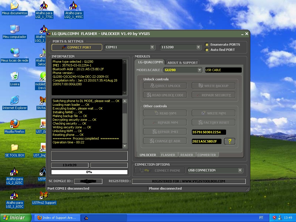

Tutorial de desbloqueio do Lg GU280
1- Instale LGUSB Modem Driver
http://www.clangsm.com.br/vb/vygis-v-power-tool-box-team/390-drivers-de-instala%E7%E3o-vygis-box-3.html
2-Ligue o atc sem chip e conecte na entrada usb.
3-Abre os sw LG QUALCOMM 1.49
http://www.clangsm.com.br/vb/vygis-v-power-tool-box-team/3-atualiza%E7%F5es-vygis-tool-box-7.html
4-Selecione a velocidade 115200 e marque as opções "Enumerate PORTS" e "Auto find PORT"
5-Selecione o modelo. GU280
6-Pressione CONECT PORT
7-CONECT PHONE
8-Aparecera uma mensagem e vc clica em não. Apos clicar em não aparecera as informações do atc.
9-Clica em DIRECT UNLOCK e aguarda.
10-Agora é so tirar o atc que ele estara desbloqueado.
Na verdade não tem muita diferença entre os outros, Mais fica ae uma dica.
