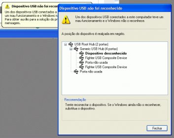

Amigos tou dizisperado minha Setool tava funcionando normal de uma hora pra outra so da Dipositivo desconhecido... Ja coloquei em outro PC instalei todos os Drivers mas o erro continua ele instalar tudo e aparece no canto do relogio dispositivo não foi reconhecido alguem pode me dar uma dica :???
Amigo tenta com outro cabo, ou então tenta restaurar o teu ps para um dia em vc savia que estava funcionando.

Caraca mas ta complicado ja levei os drivers pra outro pc i ainda ta a mesma coisa quando tento abri os soft da Settol ele da Card Error... e isso foi depois q fiz a atualização pra aceitar os Soft V1.01 pra frente... MAs mesmo assim fico feliz por todos aqui estão tentando me ajudar....

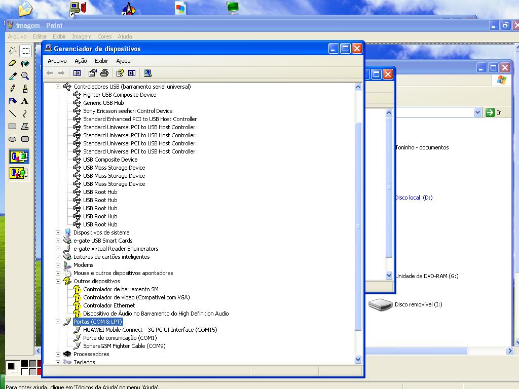

Amigo Leo como lhe disse a minha também tava dando dispositivo desconhecido e só resolvi com os drivers postado pelo leoesteves, são esses que você tem que instalar. Lembrando que você terá que desinstalar todos os drivers da setool, principalmente os do smartcard (egate), e depois refaça a instalação com os novos drivers. Só assim terá exito. Depois de tudo instalado vai lá em gerenciador de dispositivos e olha se está tudo ok. Deverá ficar assim:
