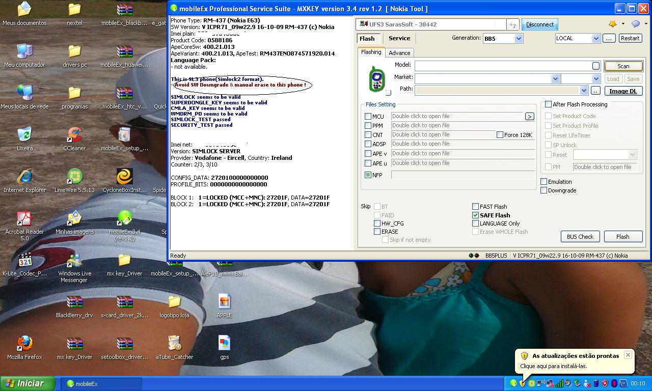

Ola pessoal entrou aqui na loja da operadora vodafone sendo que ao tentar desbloquear ele pela mx key mostra a seguinte mensagem (anexo imagem) sendo que e a primeira vez que acontece isso comigo, gostaria de saber se alguém ja pegou o mesmo assim tb e como resolveu. obs pela mensagem acredito que tenha que se fazer um downgrade, mas prefiro confirmar com os amigos.
Amigo, hash nao suportado pela mxkey , esse é um sl3
Já fiz aqui varios E71 em que mostra essa mesma mensagem e nem por isso é sl3 porque eu fiz o desbloqueio normalmente, no outro menu faça o splock info e ai verifica se realmente é ou não sl3.
