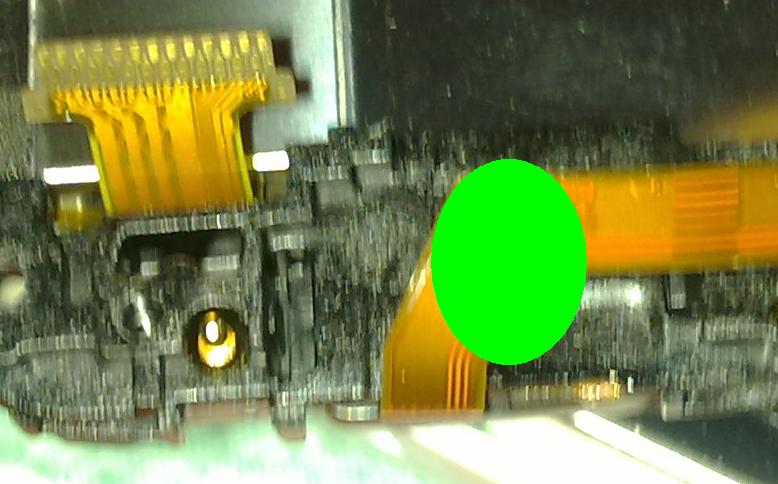

Postado Outubro 21, 2010 15 anos Eu estou com o mesmo problema. achei essa solução aqui no clan mais nao entendi o que temos que fazer.. http://www.clangsm.com.br/vb/attachments/nokia/11904d1279131818-5530-desligando-ao-receber-ou-fazer-liga%E7%F5es-5530-cellphone-jpg abraços
Postado Outubro 21, 2010 15 anos Autor Eu estou com o mesmo problema. achei essa solução aqui no clan mais nao entendi o que temos que fazer.. http://www.clangsm.com.br/vb/attachments/nokia/11904d1279131818-5530-desligando-ao-receber-ou-fazer-liga%E7%F5es-5530-cellphone-jpg abraços Cara a foto tá meio ruim de entender, mas com o cel desmontado repare que existe um flex que é ligado até o audio do aparelho, isole este flex e o problema estara resolvido... pelo menos aqui em todos que testei resolveu... deixe sua resposta se solucionou... Moderação assim que o colega responder podem fechar o topico... Agradeço e me desculpo pela demora para pedir o fechamento... Sérgio - SuportteCell

Postado Novembro 13, 2010 15 anos Pois é caro amigos, realmente depois de tentar várias soluções, a q deu certo foi isolar um flex q tem proximo ao audio (onde vc escuta )... Parabéns !!!!!!! Da uma olhada na foto ai.... http://www.clangsm.com.br/vb/attachments/nokia/11904d1279131818-5530-desligando-ao-receber-ou-fazer-liga%E7%F5es-5530-cellphone-jpg
Postado Dezembro 10, 2010 15 anos Gostaria de saber se vc tem uma outa foto pois não estou entendendo . Vc tem que colocar a fita termiica em volta do cabo flex ? Vou mostra esta solução para um tecnico poi seu fui em outra asssitecia e falaram que era placa e cobrariam R$ 650 ! Quanto custa este tipo de conserto ? Veja o meu caso : " O meu 5530 esta com este problema! Começou depois que tive que refazer o conector do caaregador do cel. So consigo usar o 5530 no bluethooth ou fazer chamas com viva voz, se passar para o auto falante no meio da conversa o cel desliga . Fui numa assistencia e me falaram que tinha que trocar a placa e ficava por R$ 650 !!! Ja fiz todos os procedimentos de hard reset, tira o cart de mem, o firmware que uso é o 32.0.007.c01.01, colocar outra bateria e não tem como ele funcionar . O chato é que a garantia acabou 28/11/2010 !!! "
Postado Dezembro 21, 2010 15 anos amigos,resolvi com o que estou aqui não isolando o flex,mas sim cortando-o e jumpeando desde o conctor. ficou 100% vlw!
Postado Dezembro 21, 2010 15 anos Como vc conseguiu cortar e jampear ? o cabo nao fica curto demais ? vc tem um cabo flex extra ?
Postado Dezembro 21, 2010 15 anos jump feito com fio de fone de ouvido mesmo.tenho um microscópio muito bom que me possibilita essas façanhas,sem falar na paciência de Jó!

Postado Fevereiro 9, 2011 15 anos 100% testado só isolar o flex do alto-falante funciona perfeitamente .....
Postado Março 1, 2011 15 anos Isolei o flex do auto-falante com isolante, detalhe, todo ele, ficou filé. 100%
