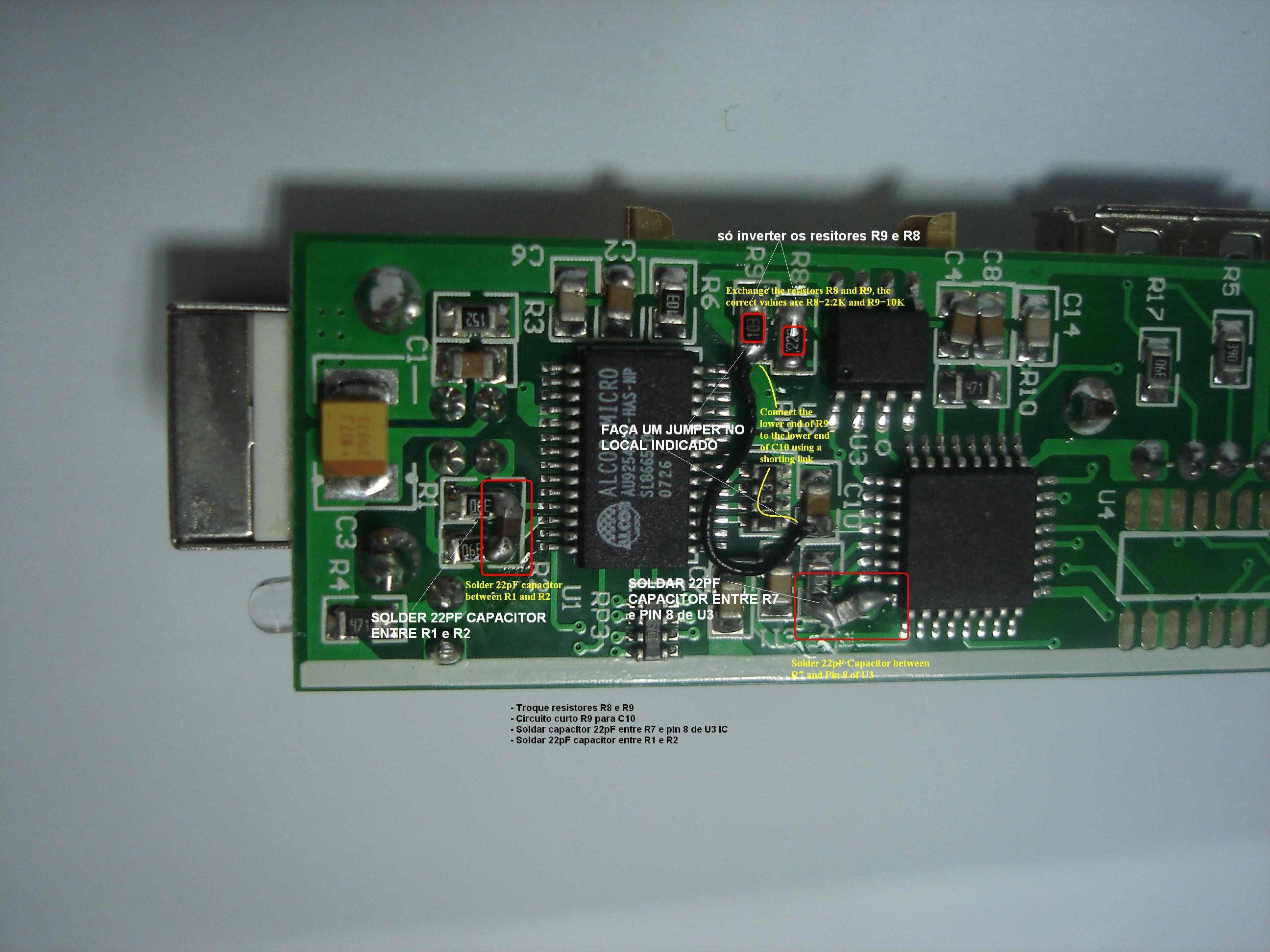

Por não ter sido divulgado de uma forma geral muitos usuários rocker dongle e vigys estão passando por muitas dificuldades em relação há alguns aparelhos quanto para realizar flash. no caso de alguns aparelhos da lg km500,mg160,me550 e outros aparelhos que utilizam o cabo do me550 para fazer flash ,isto foi devido a um erro na montagem da caixa ou seja box, porem um usuário rocker dongle descobriu.
Vejam o que fazer na imagem abaixo:
obs: este defeito foram somente nos primeiros lotes fabricados,defeito ja corrigido atualmente pelo fabricante,ou seja quem comprou logo no inicio dançou.
