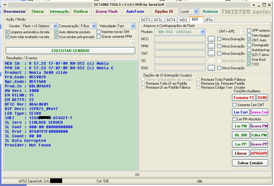

olá, vc teria uma pm pra me conseguir?? pois eu nao tenho pm, e eu coloquei uma flash na versao 57.23 porque quando ele chegou aki nao lia informaçoes do atc
essa e a tela quando eu mando ler o atc agora!!
mas nao tenho arquivo pm e nem uma flash com versao superior!!
