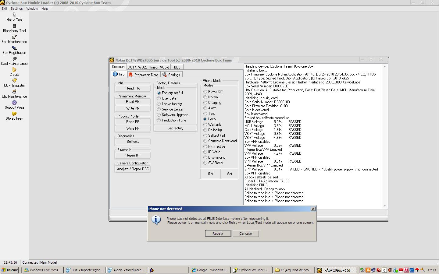

Comprei Cyclone mas nao lê nenhum aparelho. Foto anexo
Acabou de chegar minha box, instalei certinho, atualizei, mas a danada não lê nenhum Nokia que tenho aqui. Estava brigando com 2 nokias N95. N95-1 N95 8G Nenhum deles lê de jeito nenhum. Veja anexo a mensagem. Ja tentei ligado, desligado, atualizar a box, re-instalar. Alguem tem alguma dica ?

Gostaria de agradecer Ary Braga, Após tentar o seu procedimento consegui ler o aparelho. Eu estava clicando na guia Comon em READ INFO. Ainda não desbloqueou, pois quando ele reseta diz que nao encontrou o aparelho. Mas isso vou ver como funciona aqui ainda. Sou usuário avançado de informatica trabalho com varias outras box, smart-clip, setool, hwk, z3x, vygis e creio que a Cyclone nao seja tao diferente. Espero em breve poder começar a contribuir com o forum.
