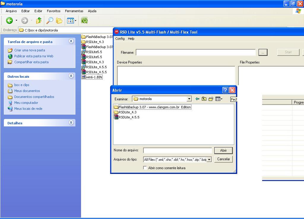

Amigo lucas baixei o arquivo ROM para fleshear pelo RSDlite mas quando eu clico em adicionar o arquivo ROM ele nao aparece mas ele esta salvo na pasta que criei,como devo devo proceder pois o meu A3100 continua em Clear boot ????? OBS: segue o printt post-19643-139967681792_thumb.jpg
