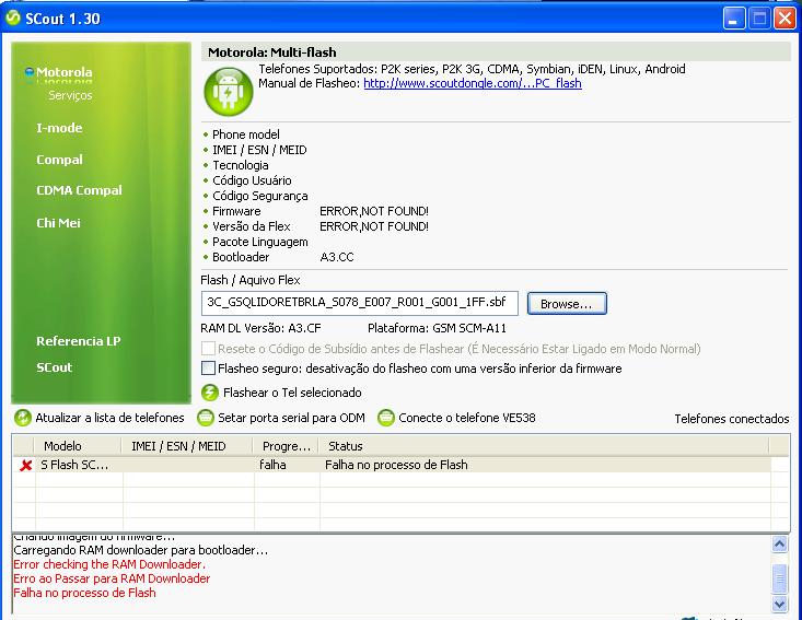

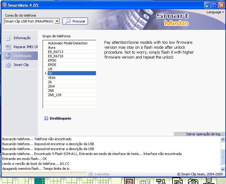

Tentei fazer desbloqueio em um v8, deu um erro após enviar o boot...agora o aparelho só liga em boot e na tela aparece... bootloader a3.cc code corrupt Agora quando temto desbloquear pra ver se restaura ele, fica dando tempo limite de io apos boot... abaixo esta o print..alguma solução?post-16390-139967431977_thumb.jpgpost-16390-139967431977_thumb.jpg
abaixo esta o print..alguma solução?[ATTACH=CONFIG]12185[/ATTACH][ATTACH=CONFIG]12185[/ATTACH]
Atualize o sw e tente o desbloqueio de novo.
