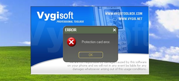

Problemas ao iniciar a Vygis
Qualdo eu abro o LG_Q da um erro e e aparece escrito PROTECTION CARD............
Alguem sabe o q significa isso???????
[ATTACH=CONFIG]12019[/ATTACH]
Você possui a box(vygis) pois sem tal ferramenta o programa não executará. Se possuir ela está instalada corretamente? Mude a porta usb, recoloque o cartão. Boa sorte. ag resultados.
Entre no seu gerenciador de dispositivo e verifique se os driver egate estão instalado corretamente, veja se tem alguma outra box ou a dongle conectada no micro, pois isso pode ser conflito de driver ou pode ser o seu cartão da vygis que não está conectado correto.
