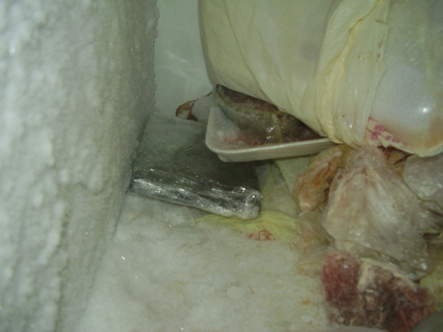

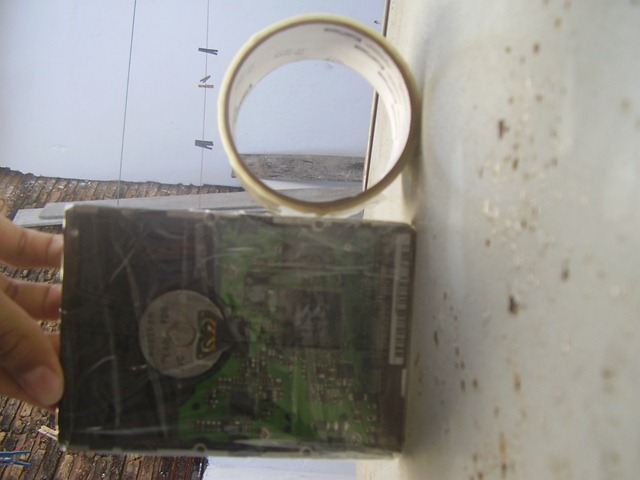

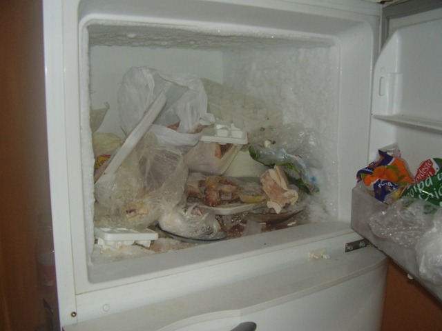

Esta semana peguei o computador de um cliente pra consertar. Instalei alguns programas, fiz algumas configurações e preparei o danado para entregá-lo de volta. No dia de devolver o PC, tive uma triste surpresa: O HD não girava e consequentemente não era reconhecido no POST. Após muitas tentativas de ressuscitá-lo, eis que surge uma idéia: Colocá-lo no freezer pra vê se ele volta à ativa. Pois bem, antes de ontem, dia 20, às 16h coloquei o HD no freezer da geladeira, plastifiquei ele todinho para que a placa lógica não fosse molhada e coloquei-o no congelador, como vocês podem ver na imagem a seguir:

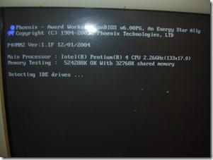

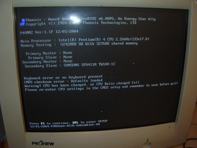

O POST não passava dessa tela. Ele não conseguia detectar o HD:

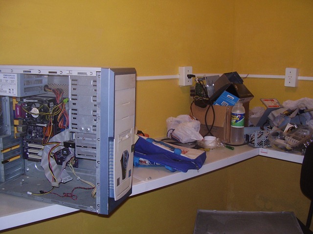

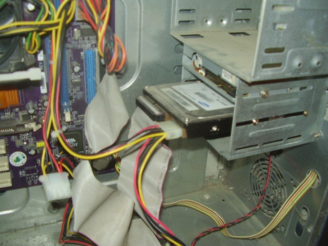

Esta é a minha bagunçada bancada… À esquerda, o computador problemático:

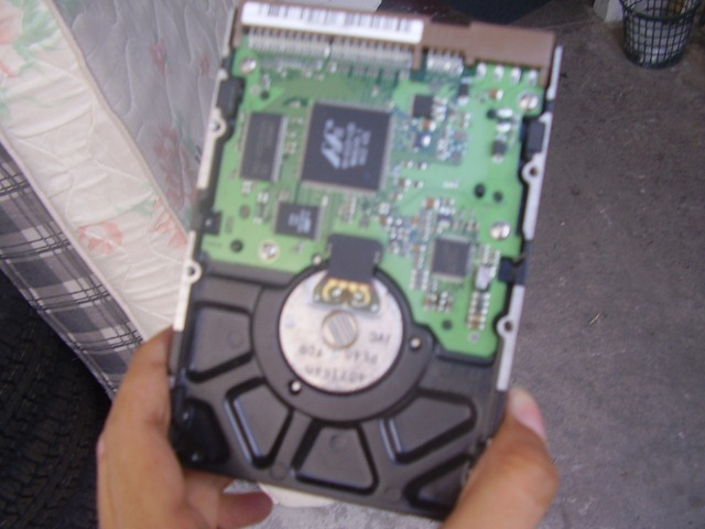

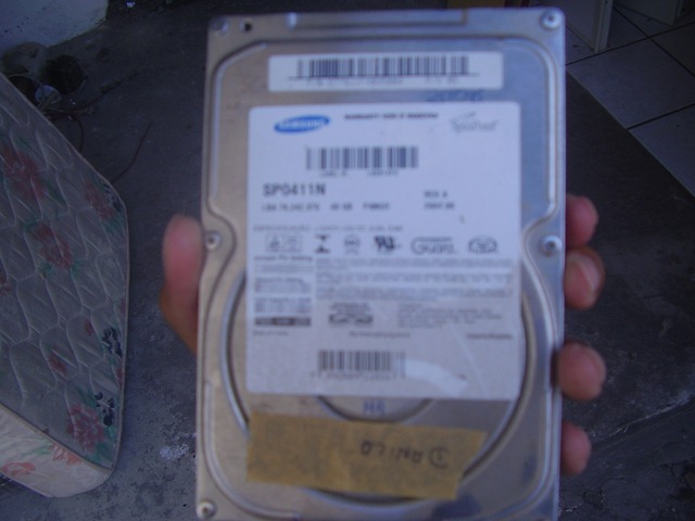

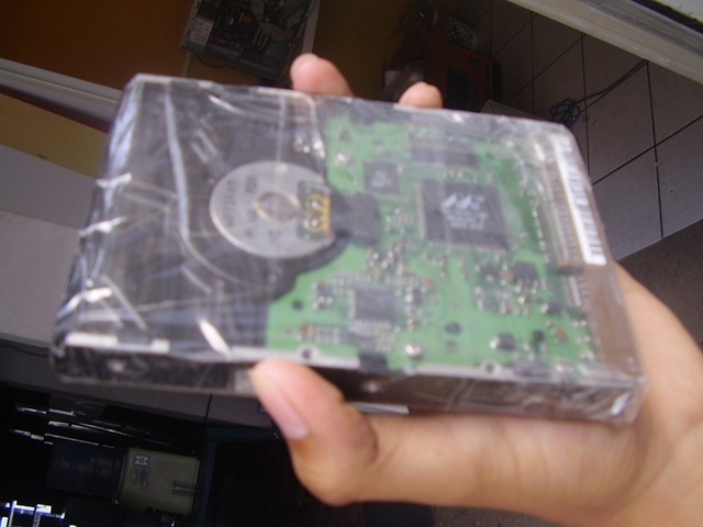

O HD problemático…:

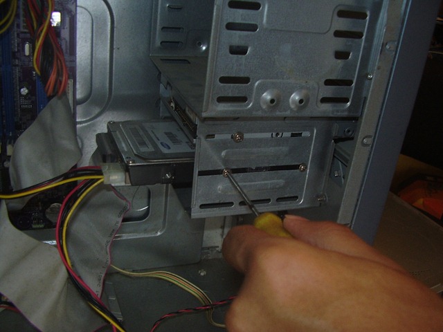

Retirando o benedito:

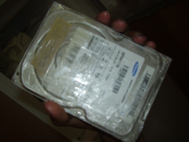

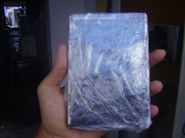

Não satisfeito com a sedação, resolvi enrolar mais com papel filme:

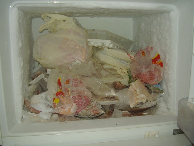

Pronto! Este será o túmulo do meu HD nas próximas 31 horas:
Lá está ele, em meio a peixes, frano e linguiças: kkk
Agorá é só esperar…

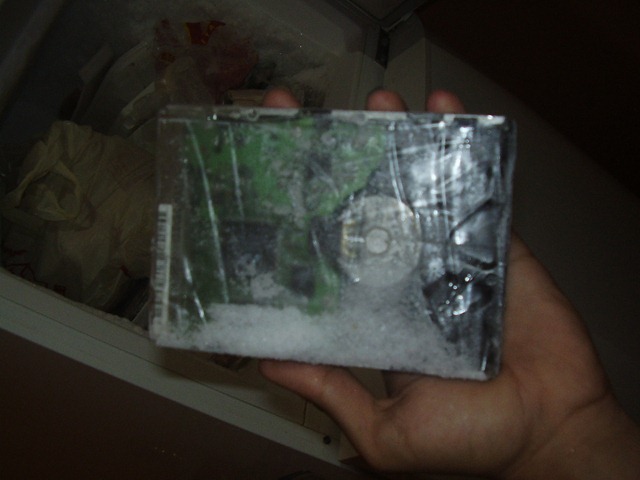

31 horas depois de ficar a alguns graus negativos, resolvo tirar o pobre de dentro do congelador. Ainda cético em meio a eficiência do método, tirei o HD da geladeira e coloquei-o para descongelar em cima do meu rack…
Ele está bem ali no cantinho esquerdo do congelador. Vou retirá-lo de lá e vê o que aconteceu:
Aí está ele. Gelaaaaaaaaaado que chega doia nos dedos:
Olha ele aí:
Enfim, depois de 2h secando, levo ele para testar… E……….
O HD voltou a ser detectado !!!!!!!!!!!!!!!!!!!!!
Por incrível que pareça o disco voltou a girar e o HD voltou a funcionar. Fiquei abismado pois nunca imaginei que isso funcionaria, mas como era a última coisa a se fazer, não hesitei.
Pois é galera. Comigo funcionou, com algumas pessoas não, mas se a última saída antes de comprar um novo é essa, então não pense duas vezes e ponha o HD pra gelar Posted Image

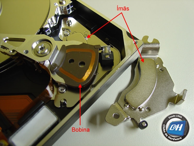

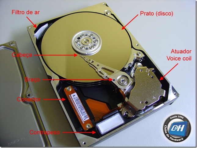

Um HD é um componente mecânico/eletrônico do computador e é composto por várias partes móveis, inclusive partes de metal, como você pode ver nas imagens abaixo:
Acontece que quando proporcionamos ao HD uma variação térmica considerável, suas partes móveis como o motor, cabeça de leitura, braço, voice coil e outros que provavelmente estariam travadas ou presas a algo se movem (mesmo que milimetricamente) podendo soltar-se.
Outra coisa que ocorre também é a alteração da força do campo magnético dos imãs presentes no HD, onde a diminuição da temperatura faz o magnetismo aumentar (a força do ímã aumenta) e o aumento da temperatura (depois de retirarmos da geladeira) faz o magnetismo diminuir. Esse vai e vem, como eu já disse, faz com que partes que estavam presas se soltem.
