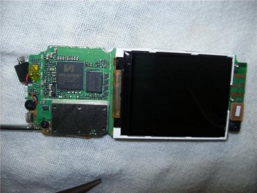

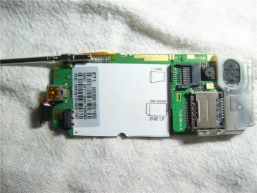

Nobres colegas do Clan mantive contato com Dany21 ela informou que ira postar a foto do processador como a fimware da mesma..
Amigo Ronysat !! parece q arrumamos mais um enigma para solucionar .. pela fimrware da mesma parece ser spread..
corrigindo amigos fotos do e71 plataforma spread!!!

Tenho dois E71 processadores Spread, vamos marca um dia para fazer alguns testes.
