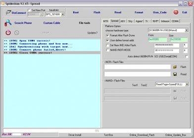

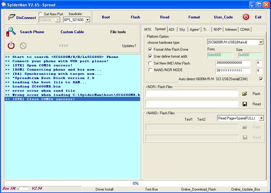

Estou com um problema na SpiderMan para aparelhos com plataforma Spreadtrum, consigo fazer a comunicação TX-RX, porém ao dar o comando de boot ocorre sempre o mesmo erro conforme a figura. Vou relacionar o que já fiz para tentar solucionar o problema. * Substituí o driver Spread conforme solicitado na mensagem de erro * Mudei as opções de processadores disponiveis para esta plataforma e e mesmo assim continua ocorrendo a mesma situação. Caso alguém tenha alguma dica para resolver esta mensagem "error occur when send file" ficarei muito grato. Já fiz o teste de leitura em três aparelhos um MINI N98 (SC6600RT), um POWER PACK TCTV-378 e um G715, todos eles consegui a comunicação inicial com o cabo L10C, porém testei também com o cabo L05C e não obtive resultado.post-834-139967414777_thumb.jpg

Amigo boa noite!!! Realmente pode ser um erro do software da spiderman ou de velocidade de leitura da firmware pela mesma .
infelizmente se for problema do software da spiderman ela não conseguirá ler a firmware do atc ..e o senhor tera q esperar uma atualização da spiderman para fazer o procedimento de boot neste aparelho..
Contudo possa ser q consiga fazer procedimentos como backup, unlock , ou ate formatação ....
isto esta acontecendo na spiderman tanto para aparelhos com processadores MTK como SPREAD, devido a quantidade de firmwares q estão sendo lançadas ...
o que não pode ser o caso da sua box haja visto eu ja ter feito aparelhos spread como um citado pelo senhor ""g715 ""
consequentemente analizando o print enviado pelo senhor observei q ainda não atualizou sua box para a versão mais recente.2.65
atualize a sua box para versão 2.65 por gentileza..
observe tambem q a mensagem informa erro ao enviar os arquivos para leitura..
este aviso pode ser tambem q tenha q diminuir a velocidade de leitura da firmware .... click em baudrate e diminua a velocidade de leitura.
teste e post resultados !!!

Amigo MNCOUTO, fiz o procedimento como sugerido. A versão que eu utilizo já é a 2.65 e tentei a leitura baixando a "baudrate" e não obtive sucesso, permanecendo o mesmo erro. O problema pode ser então que a Spider não suporte estas versões de Flash Chip. Andei lendo em alguns fóruns internacionais alguns usuários reclamando que dependendo da SN da SpiderMan não estavam conseguindo a leitura de aparelhos mais novos, a SN do meu equipamento começa com 68. Sabe se é procedente esta informação ?

Fiz as correçoes que me orientou, tambem desmarquei a opçao NAND/NOR Mode, mas ao acionar BOOT ou READ apresenta esse erro, talvez por isso esteja matando celulares.
Amigo o erro esta na escolha do hardware.. por gentileza repita o procedimento como o administrador Michael Carvalho citou acima ... o grande segredo dos spread é justamente a escolha correta do tipo de hardware a ser executado....

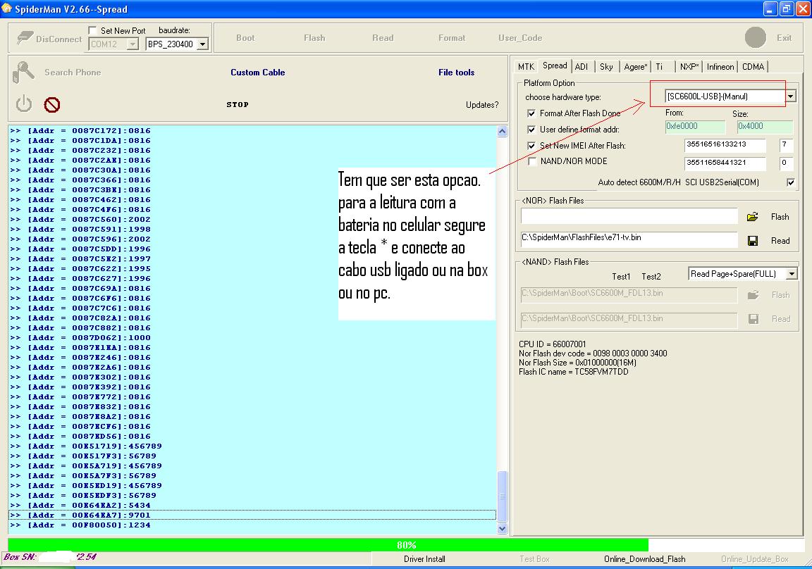

Eu fiz duas imagens e anexei a minha mensagem antiga, talvez possa lhe ajudar.
  • Certifique-se de estar exatamente como na imagem e nos retorne.

Ja consegui solucionar o erro. Era apenas questao de marcar a opcao certa no meu caso foi a {SC6600L-UBS}-(MANUL) 1 - conectei o atc com o cabo L10c+L08A 2 - selecionar a plataforma spread 3 - seach prone e cliaca na opcao SC660 m/r/h (usbport)-1 4 - apos encontrar a pinagem desconeta o atc da box coloca a bateria no mesmo. 5 - seleciona a opcao (SC660l)mencionada acima 6 - marque a opção Auto detect 660M/R/H sci usb2Serial (COM) 7 - clique na opcao que deseja fazer ( boot, flash etc...) 8 - vai aparece a imagem pedindo pra conectar o atc, conecte o cabo usb ou na porta da box (usb) ou no pc 9 - Segure a tecla * no aparelho (com bateria) e conecte o cabo ainda segurando a tecla. *Voce vai ter que instalar o driver do aparelho, que esta na pasta da spider em driver. apos isso e so correr pro abraço Imagem post-21745-139967445705_thumb.jpg Leandro H. dos Santos
