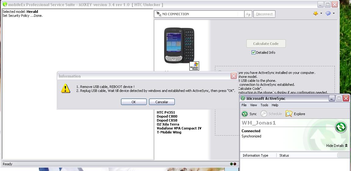

Amigos estou tentando desbloquear um p4351 faz td o procedimento mas no fim da p seguinte erro segue imagens post-6138-13996741192_thumb.jpg creio que esse modelo seja suportado pela MX agradeço desde ja atenção de vcs Jonas Brum

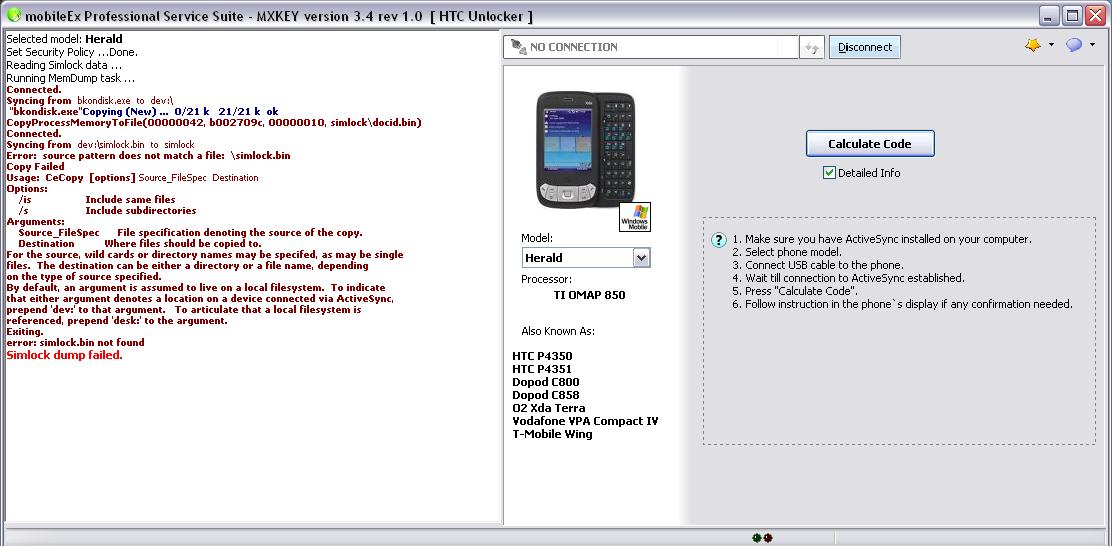

Boa noite amigo, este modelo é suportado sim! o que está acontecendo com vc é que foi perdido as configurações padrões e os arquivos necessários que são lidos do celular durante o desbloqueio sairam do local padrão, então vc resolve isso simples, aplique o hardreset em seu modelo coloque o sim card de origem durante a leitura, repita o procedimento normal assim q conectar no active sync faça o cálculo do código e o nck será mostrado. Boa sorte.
Em tempo, é normal ele pedir pra vc retirar o cabo usb e reiniciar o aparelho depois conectar no active sync e clicar em ok, durante o procedimento é só ai q ele gera o código.
Amigos estou tentando desbloquear um p4351 faz td o procedimento mas no fim da p seguinte erro segue imagens [ATTACH=CONFIG]11177[/ATTACH][ATTACH=CONFIG]11178[/ATTACH]

amigo ja aconteceu comigo esse mesmo erro simplismente reiniciei o pc e troquei de porta e foi blz!!!!!
ehh meu caro amigo continua o mesmo erro ehh to com trez htc aqui o mesmo erro nos trez elected model: Herald Set Security Policy ...Done. Reading Simlock data ... Running MemDump task ... Connected. Syncing from bkondisk.exe to dev:\ "bkondisk.exe"Copying (New) ... 0/21 k 21/21 k ok CopyProcessMemoryToFile(00000042, b002709c, 00000010, simlock\docid.bin) Connected. Syncing from dev:\simlock.bin to simlock Error: source pattern does not match a file: \simlock.bin Copy Failed Usage: CeCopy [options] Source_FileSpec Destination Options: /is Include same files /s Include subdirectories Arguments: Source_FileSpec File specification denoting the source of the copy. Destination Where files should be copied to. For the source, wild cards or directory names may be specifed, as may be single files. The destination can be either a directory or a file name, depending on the type of source specified. By default, an argument is assumed to live on a local filesystem. To indicate that either argument denotes a location on a device connected via ActiveSync, prepend 'dev:' to that argument. To articulate that a local filesystem is referenced, prepend 'desk:' to the argument. Exiting. error: simlock.bin not found Simlock dump failed.
