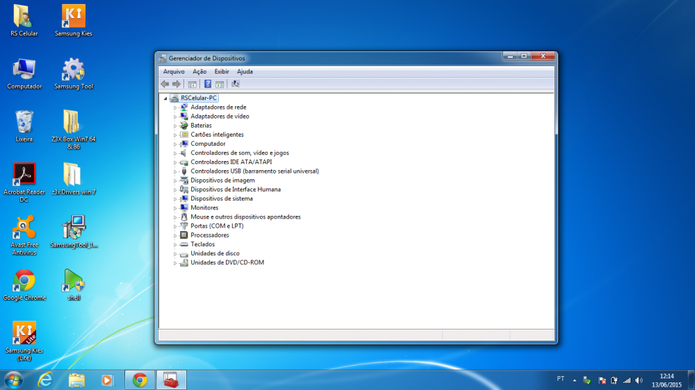

boa tarde amigos do clan. Estava com problemas de virus no computador e precisei formatá-lo, mas na hora que fui reinstalar a box, deu esse erro, a
minha ferramenta nao tem a nova ativação ainda. aDuvida e a seguinte: Vou precisar comprar a ativação para poder voltar a usa-la ?
pela atencao obrigado.

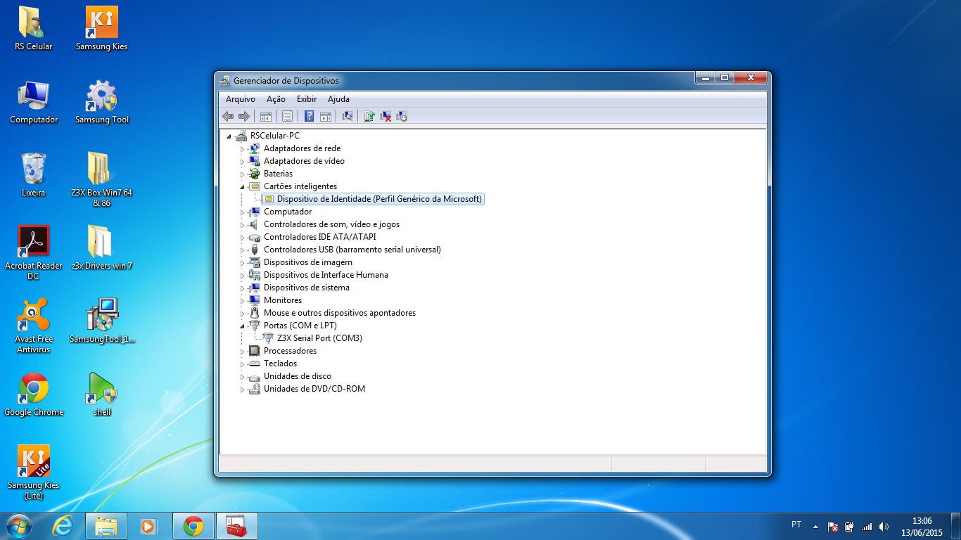

Então, ela é antiga, tenho a mais de 4 anos, e como na imagem ela não reconhece nenhum cartão inteligente.
a grande dúvida é se para fazer funcionar, vou ter que comprar a ativação, ou se tem alguma forma de fazer funcionar sem precisar da ativação.
atenciosamente.
a box esta conectada, os drives estão instalados, mas nao encontra o cartao inteligente.
eu tenho duas z3x e as duas estao dando o mesmo erro.
alguma outra sugestão  ?
agradeco desde ja.

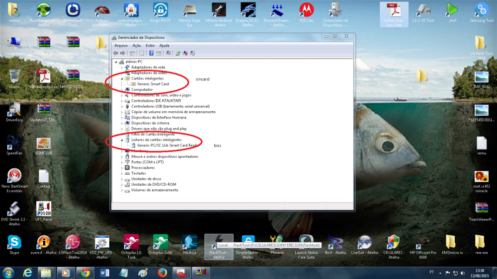

raphael provavelmente o windows instalou outro drive para o sim card  ele nao esta aparecendo va em exibie e em mostrar dispositivos ocultos
selecione abra os dispositivos portas, controladores usb e dispositivos que nao sao plug and play ai conecte e disconecte a box e veja quais os drivers
aparecm e disaparecem voce tambem pode ter instalado o drive errado da caixa se for assim ai ela nao vaoi permetir ler o sin card corretamente
por isto que pedi uma imagem do gerenciador para voce

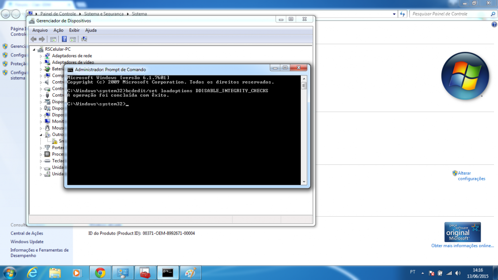

desabilite a imposiçao de drivres do windows assim
Entre em Todos os Programas - Acessorios e, clica com o botão da direita no prompt de comando. Peça para executar como administrador, abrindo,
digite o seguinte comando:  bcdedit /set loadoptions DDISABLE_INTEGRITY_CHECKS
depois desistale o sincard e reinstale os drivers mas dessa vez façamanualmente apontando para a pasta aonde esta o drive
Aldinei, fiz como vc orientou, desinstalei o driver, contudo testei varios drives daqui mesmo do forum e nao encontro nenhum que funcione, vc tem algum link ou o proprio driver para disponibilizar ?
