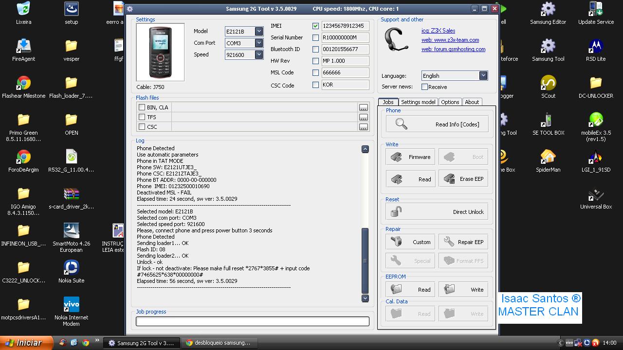

Unlock E2330 Feito com sucesso
Procedimento:
1. ligue o atc e ponha o cabo usb selecione a opção "samsung Kiess"
quando o atc instala os drives verefique a com que foi instala.
2. desligue atc e segure o * e ponha o cabo Usb note que o atc vai desliga e pedirm para que você confirme a opção samsun kiess novamente selecione e aguarde o fim do desbloqueio.
Unlock direto:
Posted Image
Read codes:
Posted Image
