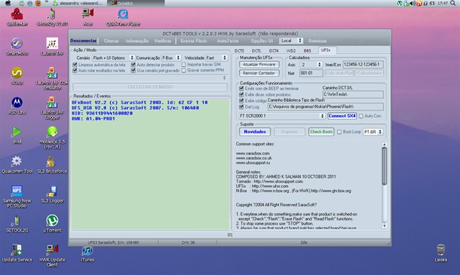

    pessoal obrigada pela ajuda mais isso não deu certo mais dei umas  pesquisadas e descubri um programinha que me ajudou muito para tirar esse erro e eu consegui atualizar a box:   o programa é o: ufs
  • a box esta com o hid corrompido voce pode tanto esperar um dia ou dois e tentar de novo ou póde tentar com uma ferramenta chamada box repair para hwk ja usei uma vez e comigo funcionou so que e meio a

Galera Obrigadoo aii pela pacienciaa, venho aqui pra dizer que deu tudo certooo!
agora quando eu abro o programa da Samsung e clico em conectar, toda as vezes aparece a seguinte mensagem:
Posted Image
(Mais ta rodando normal)
Outra coisa q eu percebi que nao tem mais é a opção Rebuil Imei!
Nao tem como colocar mais essa opção nao?
Obrigado

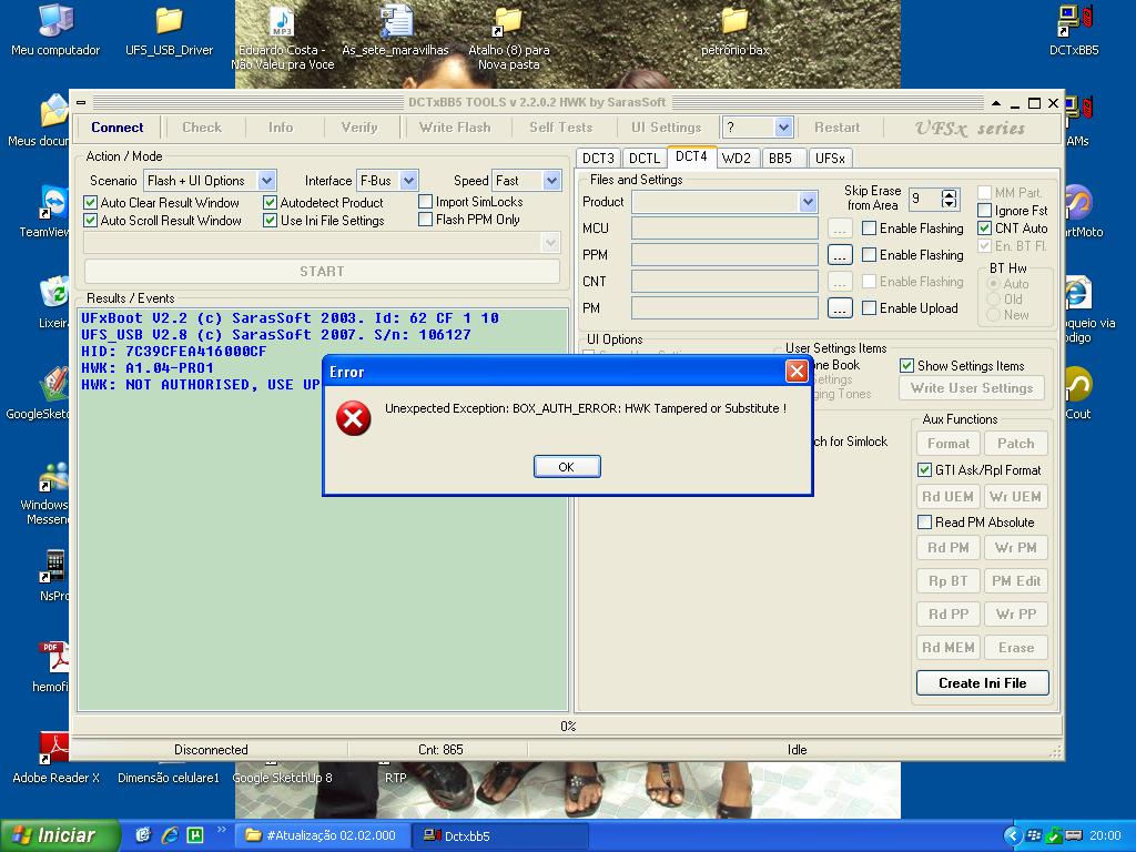

amigo estou com esse erro aki unexpected exeception box_auth_erro:20 na box oq eu fasso?
Bom dia amigo se pesquisar um pouquinho vc encontra uma grande parte de suas duvudas, no principio desse topico em um post do Sr. Michael Carvalho estar sua solução, fica na paz de DEUS
http://www.clangsm.com.br/vb/7/169/56/698-solu%E7%E3o-de-erros-do-m%F3dulo-hwk-2.html
BOX_AUTH_ERROR: 20
1. Abra o Update Cient.
2. Selecione a linguagem.
3. Click "Next".
4. Espere até que o botão "Firmware Update UFS" esteja disponível.
5. Selecione o arquivo req.fbi em anexo.
6. Após alguns segundos o processo terminará e criará um arquivo chamado serial de sua ufs.req.
7. Abra o programa ufs3tools em anexo no botão "FBI calculator" selecione o arquivo gerado pelo programa Update Client do saras.
8. Abra novamente o Update Client refaça o procedimento de Update Firmware selecionando o arquivo gerado pelo programa ufs3tools.
Postem Resultados.
Este procedimento gera o erro "hwk tampered or substitute" nas atualizações acima da 02.02.000, pois segundo suporte do fabricante é um procedimento não oficial.
