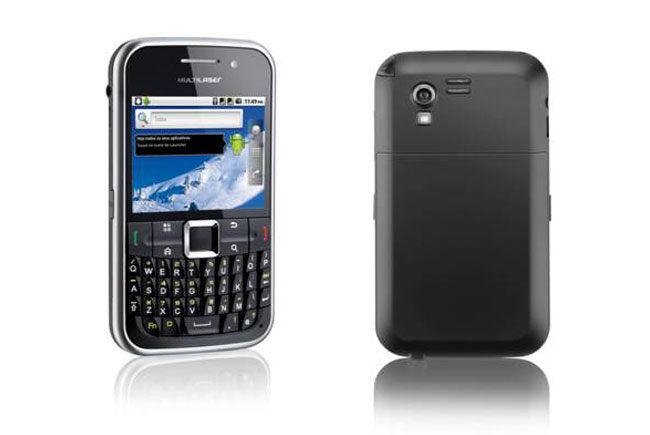

mirage by multilaser botão da camera + volume dow + botão power segure simultaneo por 15 segundos post-58381-139967793738_thumb.jpg obs: nunca aplique clear flash das opções ....pois vai apagara a flash.
