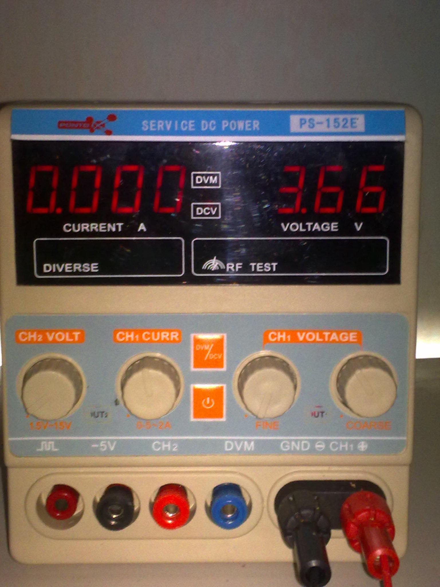

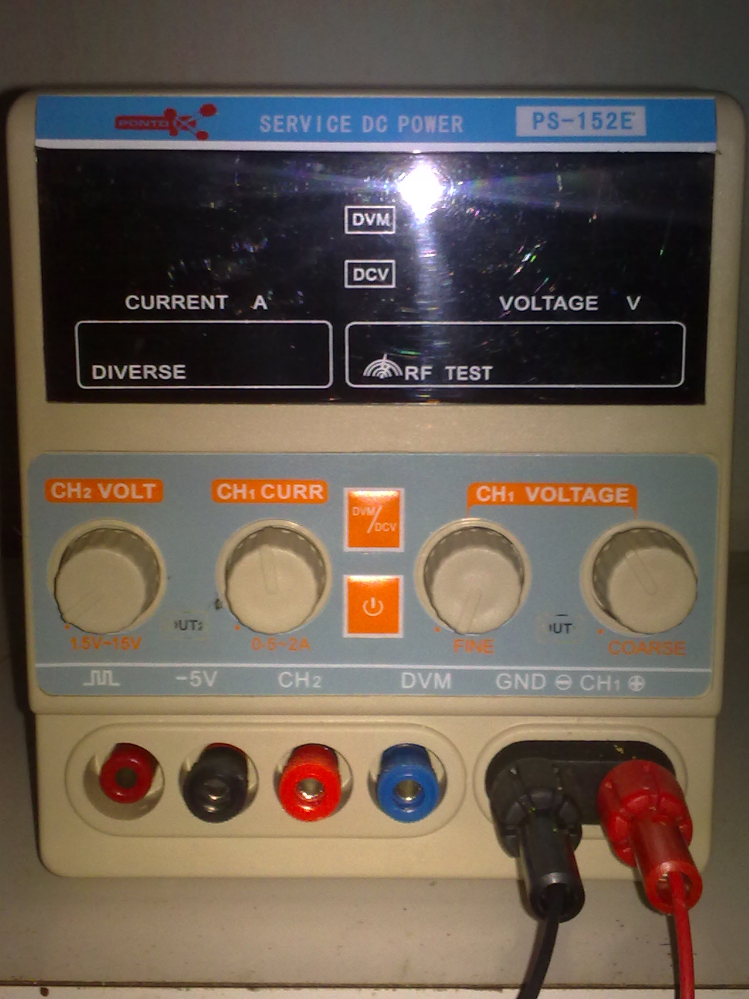

Bom amigos do clan ! comprei minha fonte de alimentação mas so aprendir a ligar os atcs mas, não sei ler a fonte os números, gostarias que voçês podessem mim ajundar a dominar essa fonte. como saber se o atc ta consumindo muita energia ou se ta normal, sabe se o mesmo ta em curto etc... Saber regula ela para fazer os procedimentos corretos espero que voçês tenham entendido minha pergunta agradeço desde já :supp_35:

Galera comprei essa fonte tbm... Mas não consigo é nem regula ela pra nada, nem pra liga os atc! alguem que possua uma, ou semelhante. poste para nós algumas dicas sobre a mesma! agradeço desde já... wachller wcell
Olha a minha e parecida, porem so colocar 3,7v e mandar brasa....
Todas as fontes são assim!
Os botões a esquerda da foto e de corrente...deixe o primeiro na horizontal o segundo abaixo mesmo..
Uso assim aqui creio ser assim esta também!
Mais amigo Rafael Rubim isso eu seu oque eu realmente queria sabe era com sabe quando o atc ta consumindo muita energia ou poucas, se ta em curto ou bom intende. (os numeros ligas que mostra na fonte foi so demostração).
Caro amigo;a maioria das fonte vem com um censor , ao colocar um telefone que esteja em curto ele apita sinal que o telefone esta em curto .
Como saber se seu telefone esta com alto consumo ?,ao colocar o telefone na fonte e o ponteiro da
Amperagem passar de 0 a 4 ele esta com alto consumo .

desculpas amigo ronysat foi descuido meu mas esse tópico não foi solucionado ainda, coloquei um atc na fornte mas o mesmo não quis ligar regulei ela para 3,7 v quando coloquei o atc a corrente foi para 562 e a v~ de 3,7 foi para 1,3 e ele não quis ligar e também não apitou... agradeço desde já aquem poder mim ajudar.

Caro amigo ; abra um novo típico no lugar correto falando as características do aparelho , como modelo o ,a marca e o defeito que vamos te ajudar .

Amigo felipe Pessoa, tenho uma fonte no modelo da sua, pra trabalhar com ela em ATC é simples e requer um pouco de aténção, vou te passa algumas dicas..
1- Pra trablahar com ATC como vc já sabe tem que ta regulada em 3,6..
2-ao ligar o ATC é muito importante vc verifica pela bateria do ATC as polaridades(+ vermelho) e (- Preto)porque se vc liga os fios invertidos a fonte fexa cuto (ela vai zera) em algumas nokias como 2760 ,5310 vc tem que usar um terseiro cabo o negativo que vai servi como terra se ñ ela ñ liga o 2760..
3-Ao liga um ATC na fonte pra médi o consumo ,ligui com o chip no lugar se tiver dando entre 0,04 a 0,14 ,15 e 16 ta normal,(passando disso ta com alto consumo) tente também fazendo uma ligação porque o atc quando esta em uso ele consomi + bateria , numa discagem ele tem que fica entre 0,14 a 0,21 se passa disso esta com alto consumo.
OBS= As vezes ATC com oxidação na hora em que vc coloca na fonte, mesmo ATC desligado a fonte já começa a conta carga esses ai muitas das vezes ñ tem solução.
As vezes aparecendo um ATC que na hora em que vc colok na fonte ele Fecha curto(0000) Significa que o Atc tem algum componente em curto..
Espero ter ajudado..
Abraço.
fica com Deus..
