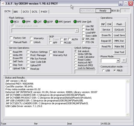

Não consigo fazer a box ler os aparelhos, aparece sempre a mensagem.. FILES SET FOR FLASHING: MCU Flash file: NONE PPM Flash file: NONE CNT Flash file: NONE ADSP Flash file: NONE APE Variant file: NONE APE User Flash file: NONE Switching to serial... Powering the phone... Failed! Aborting! Alguem sabe me explicar porque dá esse erro??

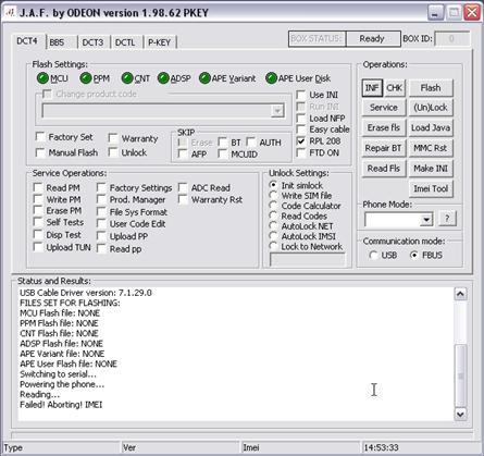

FILES SET FOR FLASHING: MCU Flash file: NONE PPM Flash file: NONE CNT Flash file: NONE ADSP Flash file: NONE APE Variant file: NONE APE User Flash file: NONE Switching to serial... Powering the phone... Reading... Failed! Aborting! IMEI Tá dando esse erro tb...Desculpe, mas na jaf não tenho conhecimento nenhum, comprei ela agora e não consigo usar... Na Jaf uso cabo service ou uso usb comum mesmo??
Então, será que alguém consegue me passar um tutorial de instalação da jaf e p-key completo, vou tentar reinstalar tudo e ver se resolve.Depois disso posto se funcionou normal ou não....Outra duvida, não fiz isso ainda, quero saber se vou ter problemas, ligar a setool3 na mesma maquina da jaf e p-key...

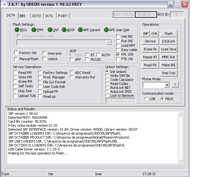

Amigo vc ta usando a "box Jaf " + pkey ? qual versao da firmware da jaf ta usando ? Vou te passar algumas informação uteis , se vc estiver usando a box jaf e atualizou a firmware dela de 01.b1 para 01.b4 o erro está ai . todas jaf com fw 01.b4 estão mortas no sw da jaf ... se vc usa o sw da jaf final 66 so funcionara com a box jaf e não com ufs!

Olá, o que o amigo Devanir explica é que a ultima versão da jaf 1.98.66 so funciona com interface jaf, podendo ser usada nas versões anteriores com interface ufs, mas no seu caso como tem jaf + pkey pode efetuar a instalação do software 1.98.66 fazendo o update do firmware da mesma na aba pkey, depois do update, instale o software JAF_Suite_Setup_1.1.1 e cole todo conteudo da pasta jaf1.98.66beta5 para pasta ODEON em arquivos e programas... Tem aqui os arquivos...
