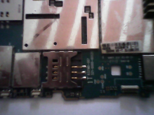

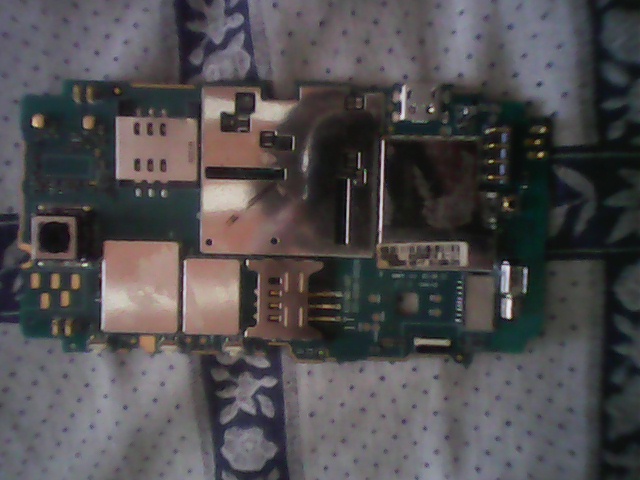

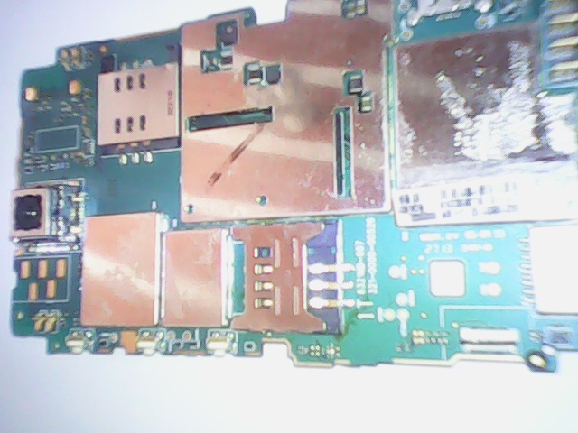

Olá bom dia. estou com um problema na assistência aqui de urgencia com um Motorola xt918, veio para trocar o conector de chip. troquei , porém ele quando liga não acende a luz do display, no fundo com uma luz em cima dá pra ver o logo da Motorola, o menu, mais não da luz, alguém sabe me informar se tem um jump no setor de luzes ? ou algo que se possa fazer na placa ? porque tenho um display deste modelo na assistência porem não mudou nada.
obrigado.

As imagens não estão muito claras , mas vi ali no cantinho um pouco de pasta de solda .
Vejo que já fez pelo menos uma leve ressolda no atc .
Aparelhos Motorola dificultam muito a manutenção pois são blindadas as partes importantes .
O Ideal é retirar a blindagem e verificar minuciosamente cada peça .
Procure por peças com superaquecimentos e também por possíveis oxidações na placa .
Faça uma LEVE ressolda com cautela , Não queremos um "defunto na bancada "  rsrs .
Se possível verifique também o conector do display .
Poste resultados .
Boa sorte .
