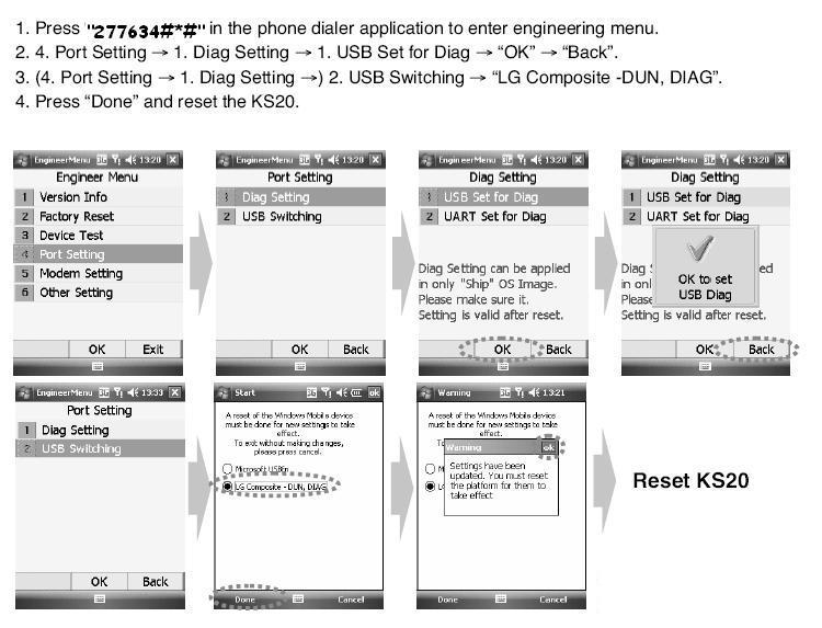

7-Digite o seguinte código com o aparelho ligado "2676625720#" e com isso ativara o "Engineering MENU"
Vá em port setting -->DIAG SETTING-->USB SWITCHING-->OK--> em seguida clique na opção "BACK" para voltar
8-Vá em "Port Setting-->DIAG SETTING-->USB SWITCHING--> agora selecione a opção "LG COMPOSITE DUN DIAG",CLICK em DONE e agora reinicie o atc sendo que esteje sem o cartão sim

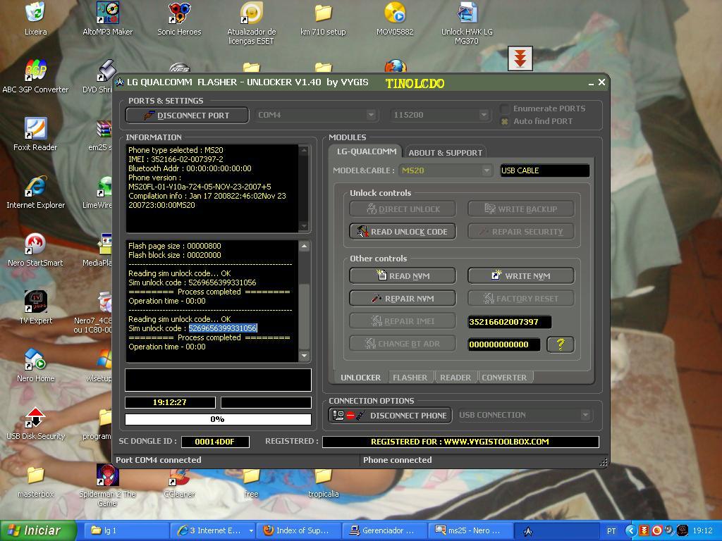

9-Abra o programa vygis novamente com o aparelho ligado coloque o cabo usb novamente e selecione o modelo do aparelho EX: MS20,MS25 ou KS20 e click em "CONECT PHONE"
10-Clique na opção "READ UNLOCK CODE"
11-Ira aparecer o código que foi gerado

7- Após a leitura clique em READ UNLOCK CODES .
O programa vai gerar um codigo de desbloqueio
