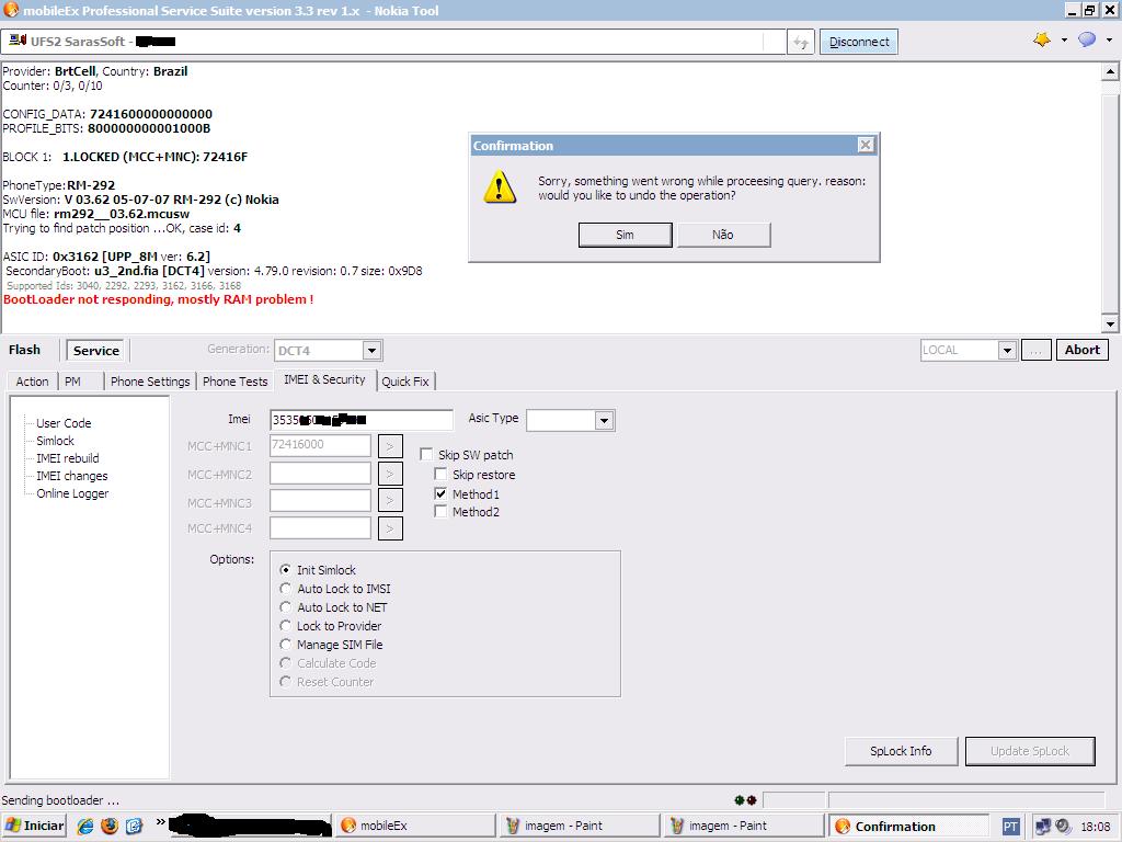

erro ao desbloquear o 2660
caros estou com um poblema aqui todos 2660 que eu vou desbloquear esta dando este erro sera que alguem tem soluçao para isso

Posted Image 2660 so da erro no desbloqueio
caros estou com um poblema aqui todos 2660 que eu vou desbloquear esta dando este erro sera que alguem ja resolvel esta erro

o cado easy
Amigo com cabo easy se ñ me engano o único que da pra fazer o desbloqueio é o que tem uma garra de alimentação direto garra da bateria do atc ao mesmo comigo consigo faze varios aqui mais se for o antigo ñ será possível faze o desbloqueio somente com cabo fbus ok
Bom dia!!! Isso mesmo amigo testado por mim em varios so esta sendo possivel fazer o desbloqueio do mesmo sem problemas usando o cabo fbus como nosso amigo citou ok.
Amigos, antes de tudo observem a foto, o amigo com certeza não esta usando sua dongle atulizada o procedimento e fazer isso pois foi resolvido BUGS na nova atulização ., e a respeito docabo se o amigo estiver usando um easy flash2 não tera problema mas o aconselhavel seria um FBUS , bom trabalho
