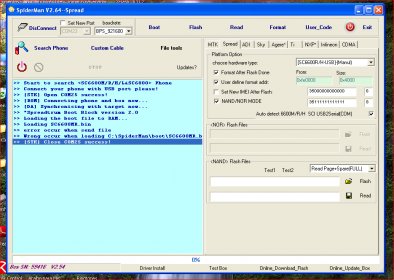

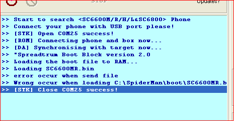

Postado Outubro 2, 2009 16 anos Amigos comprei uma spiderman e não consigo fazer nada nela. Conecto a box, vou em seach phone ai aparece uma janela para criar um novo cabo ai eu clico em definir cabo e não salvar. Dai eu vou clico em boot e não passa dessa tela e quando dou power no telefone faz e ligar o atc. Alguem poderia mim ajudar? Desde ja obrigado!
Postado Outubro 3, 2009 16 anos Amigos comprei uma spiderman e não consigo fazer nada nela. Conecto a box, vou em seach phone ai aparece uma janela para criar um novo cabo ai eu clico em definir cabo e não salvar. Dai eu vou clico em boot e não passa dessa tela e quando dou power no telefone faz e ligar o atc. Alguem poderia mim ajudar? Desde ja obrigado! Verifique se a COM selecionada no software condiz com a que está descrita no gerenciador de dispositivos. leisoar
Postado Outubro 3, 2009 16 anos Amigos comprei uma spiderman e não consigo fazer nada nela. Conecto a box, vou em seach phone ai aparece uma janela para criar um novo cabo ai eu clico em definir cabo e não salvar. Dai eu vou clico em boot e não passa dessa tela e quando dou power no telefone faz e ligar o atc. Alguem poderia mim ajudar? Desde ja obrigado! Caro amigo quando você for da boot você tem que aperta a tecla power do telefone para a maquina encontra o telefone , ai elevai realizar com sucesso , e se mesmo assim ele terminar pela metade e só você baixa a velocidade que ele termina o procedimento por completo , lembrando que depois disso sempre fazer o beuckp antes de qualquer operação . boa sorte

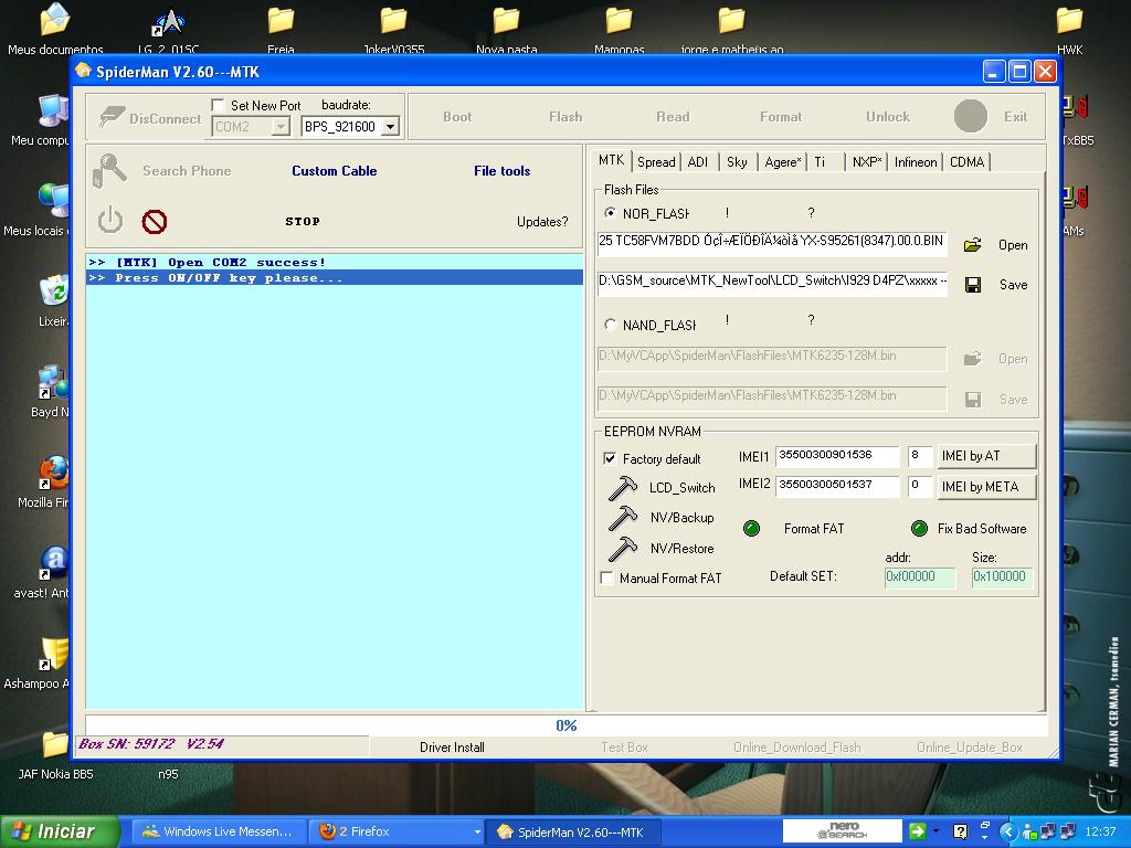

Postado Março 23, 2010 16 anos Caros colegas estou com uma duvida ao tentar reconhecer o E71tv+ o mesmo faz um ruido estranho na campainha, porem reconhece normalmente, o problema e que não consigo salvar o sw para jogar em outro aparelho.
Postado Março 24, 2010 16 anos Pessoal não estou conseguindo atualizar os aparelhos da plataforma spread. Abri a minha e creio que já veio a pinfilder porem não reconhece o produto de forma alguma. Como descubro quando e MTK e quando spread?
Postado Março 24, 2010 16 anos Pessoal não estou conseguindo atualizar os aparelhos da plataforma spread. Abri a minha e creio que já veio a pinfilder porem não reconhece o produto de forma alguma. Como descubro quando e MTK e quando spread? Bom dia na maioria das vezes terá de abrir o aparelho e olhar a ChipSet dele para constatar se é MTK, ou Spreadtrum
Postado Março 24, 2010 16 anos E no caso de utilização para format nas plataformas spread vc tem ideia como eu possa fazer para reconhecer o produto? Na plataforma MTK e de boa mas na spread esta embaçado!!!! Te alguma ideia?

Postado Janeiro 18, 2011 15 anos Caro amigo quando você for da boot você tem que aperta a tecla power do telefone para a maquina encontra o telefone , ai elevai realizar com sucesso , e se mesmo assim ele terminar pela metade e só você baixa a velocidade que ele termina o procedimento por completo , lembrando que depois disso sempre fazer o beuckp antes de qualquer operação . boa sorte tambem comprei a minha spiderman essa semana e estou com esse mesmo problema,tentei hj a tarde todinha e não conseguir se quer dar o boot para um e71!!!ja baixei a velocidade e nada,não sai do lugar.ja vi um monte de videos e sempre sigo a risca os procedimentos,por favor me ajudem!!!ah e um detalhe pode ser ate falta de conhecimento nessa nova box,mais pq na imagem desse colega ,ja tem flash escrita!por favor me ajudem estou com muita vontade de aprender a mexer nessa box!!!
Postado Janeiro 19, 2011 15 anos tambem comprei a minha spiderman essa semana e estou com esse mesmo problema,tentei hj a tarde todinha e não conseguir se quer dar o boot para um e71!!!ja baixei a velocidade e nada,não sai do lugar.ja vi um monte de videos e sempre sigo a risca os procedimentos,por favor me ajudem!!!ah e um detalhe pode ser ate falta de conhecimento nessa nova box,mais pq na imagem desse colega ,ja tem flash escrita!por favor me ajudem estou com muita vontade de aprender a mexer nessa box!!! Você vai encontra tudo nesses lenks a baixo! http://www.clangsm.com.br/vb/spiderman-box/1454-jc-678s-tv-mobile-n%E3o-reconhece-pinagem-na-spider-man.html SpiderMan Box Boa sorte.
