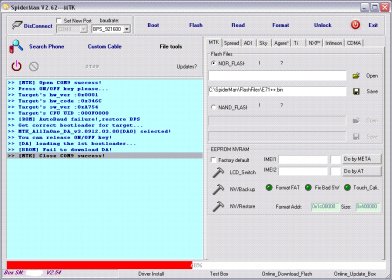

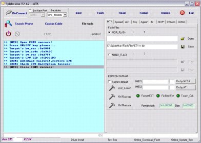

Postado Junho 28, 2010 15 anos Finalmente estou conseguindo avançar um pouco com a Spiderman, mas esta apresentando esse erro ao tentar Salvar informaçoes de um E71++. Vê por favor onde estou errando. Dessa etapa já estou passando, detalhe, nao estava segurando a tecla power até o "Release", mas quando chega até 48% do "Read" pára. Tentei novamente com todas as velocidades e mesmo erro. Alguem por gentileza poderia me conduzir na soluçao ?
Postado Junho 28, 2010 15 anos Amigo, instale a última versão da spiderman e verifique em gerenciador de dispositivos se todos os drivers estao instalados. http://www.clangsm.com.br/vb/spiderman-box/470-atualiza%E7%F5es-spiderman-2.html#post41282 PS: utilize o cabo L10C+L0BA. boa sorte!
Postado Junho 30, 2010 15 anos Ok, amigo Lucas, atualizei, e está dando certo, mas me diga uma coisa, como eu saberia a versao certa para atualizaçao, pois a informaçao abaixo a direita parece ser insuficiente para escolher uma flash igual, pois tentei com uma com informaçao somente 6225 e nao ligou mais o celular.
