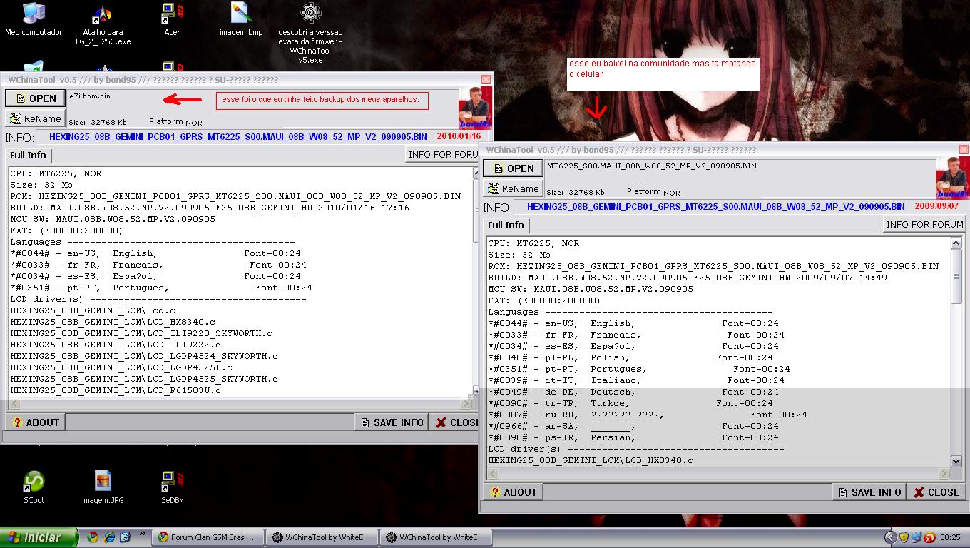

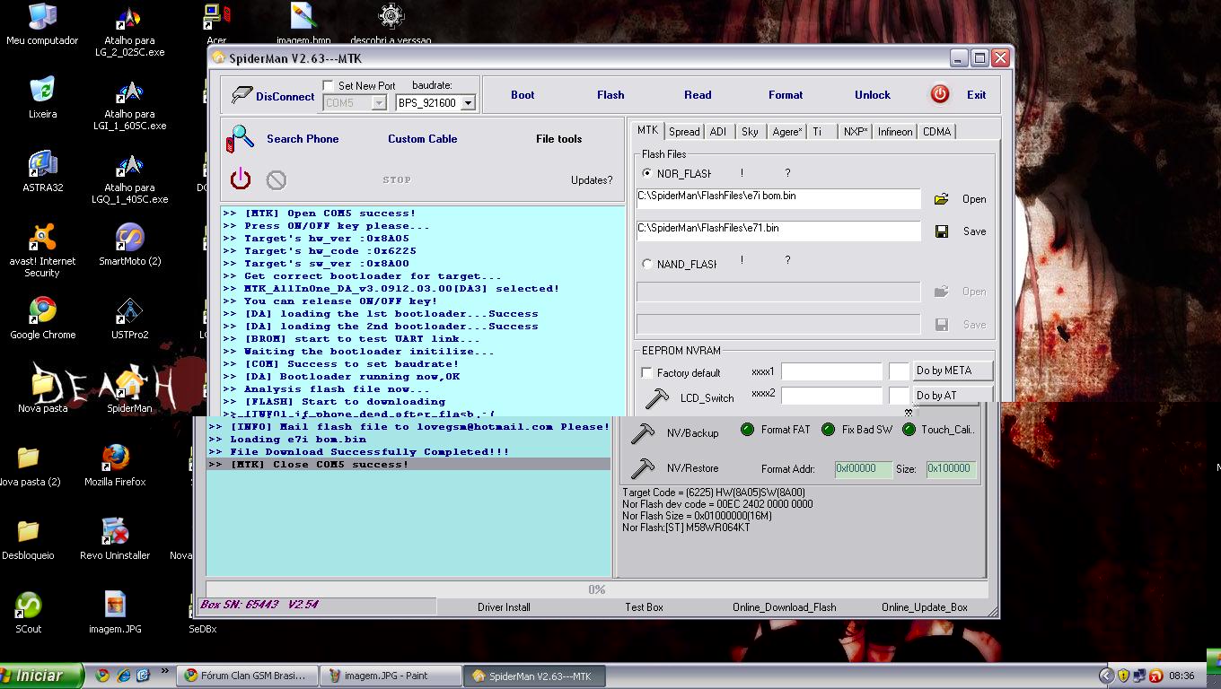

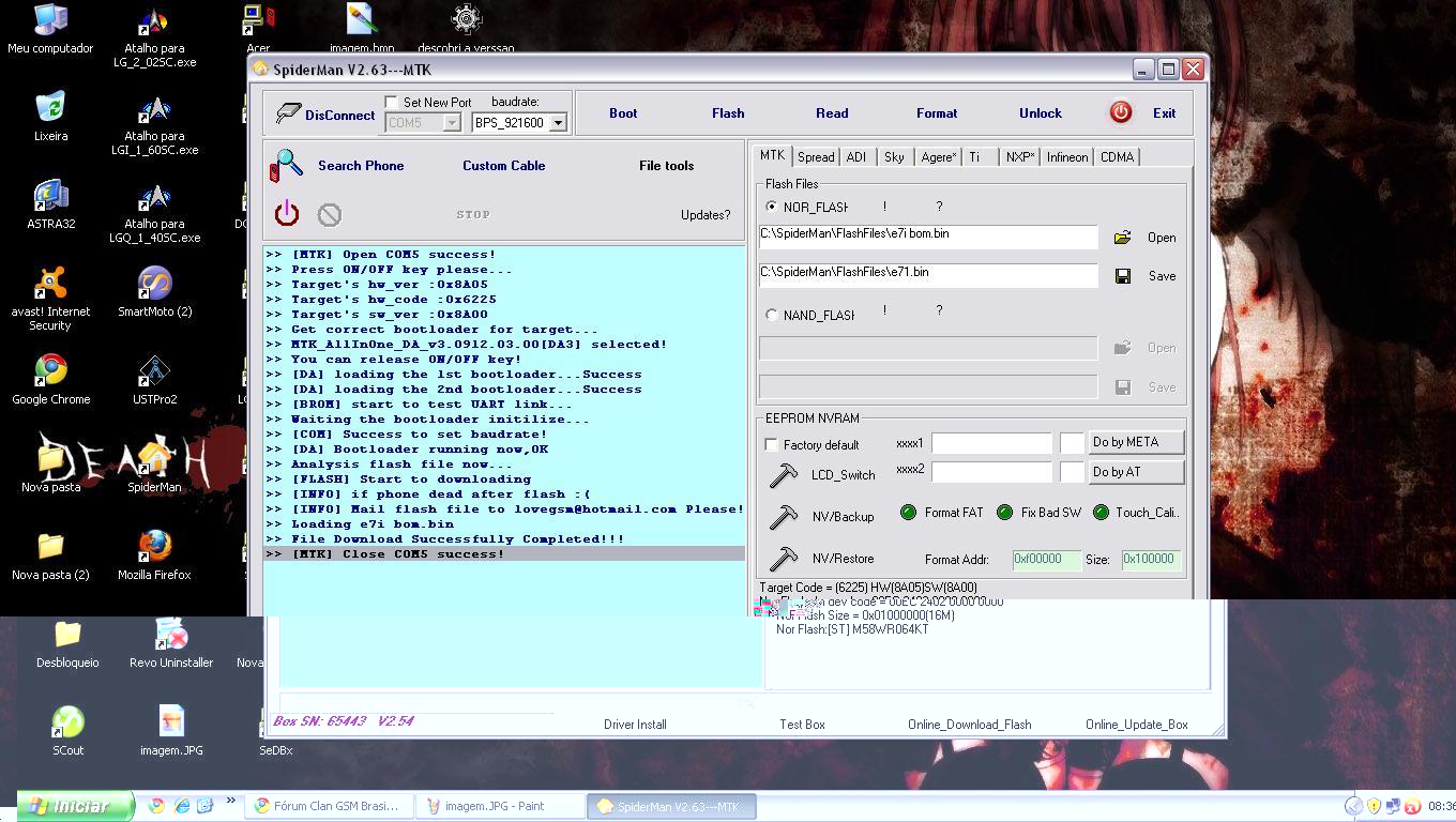

ola pessoal ja li esse forum inteiro ontem mas nada pode me ajudar. to com dois aparelhos com esse mesmo problema, de quando ligalos eles da uma menssagem de bateria fraca e desliga na mesma hora, to comessando a suspeitar de nao ser mais flash, pois eu ja refiz eles um milhao de veses e sempre da a mesma coisa. eu tenho uns 7 iguais aqui com a mesma firmwer eu fasso backup deles e passo para os danificados e nao adianta nada. vim na comunidade achei a mesma firmwer deles baixei coloquei, mas com a firmwer do forum, o aparelho nem se quer liga, ele morre. Obs ja verifiquei que e a mesma firmwer, nao sei pq morre. mas no enfim to prescisando de ajuda pois nao sei o que fazer. vo anexa as fotos da comparaçao da firmwer e do final da flash dos aparelhos caso tenha algo errado por favor me avisem.. desde ja agradeço a ajuda.. *mais uma coisa antes que tenha alguns engraçadinhos mandando eu carregalos ja estao com carga total pois ja troquei as baterias um monte de ves e a mesma coisa sempre. abraços.
*mais uma coisa antes que tenha alguns XXXXXXX mandando eu carregalos
coisa sempre.
abraços.

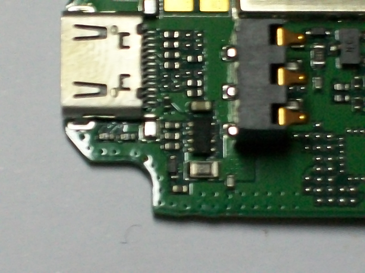

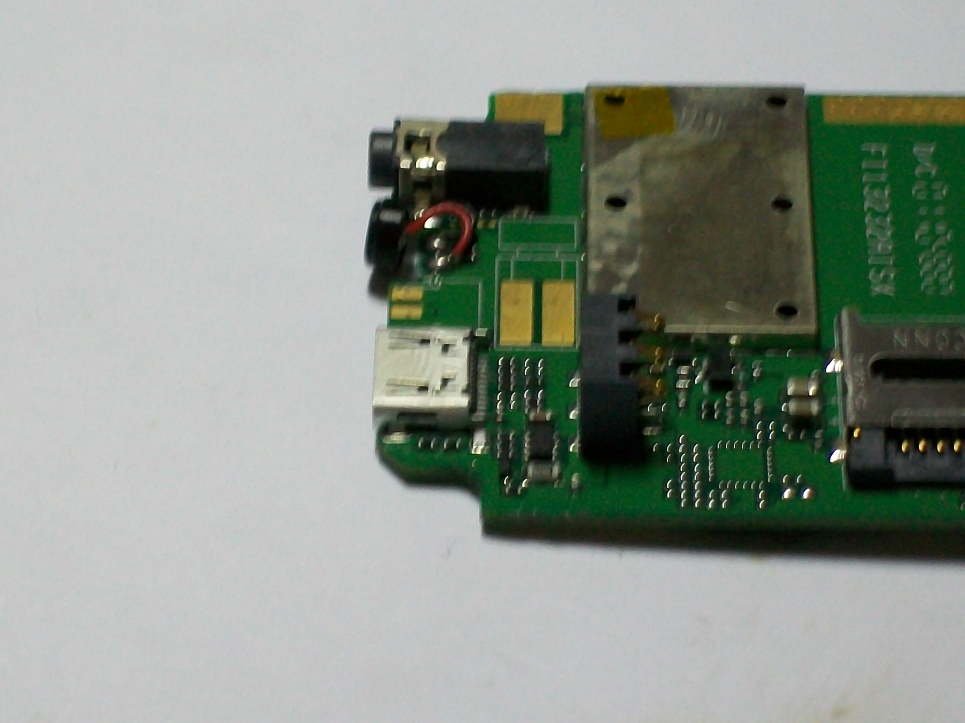

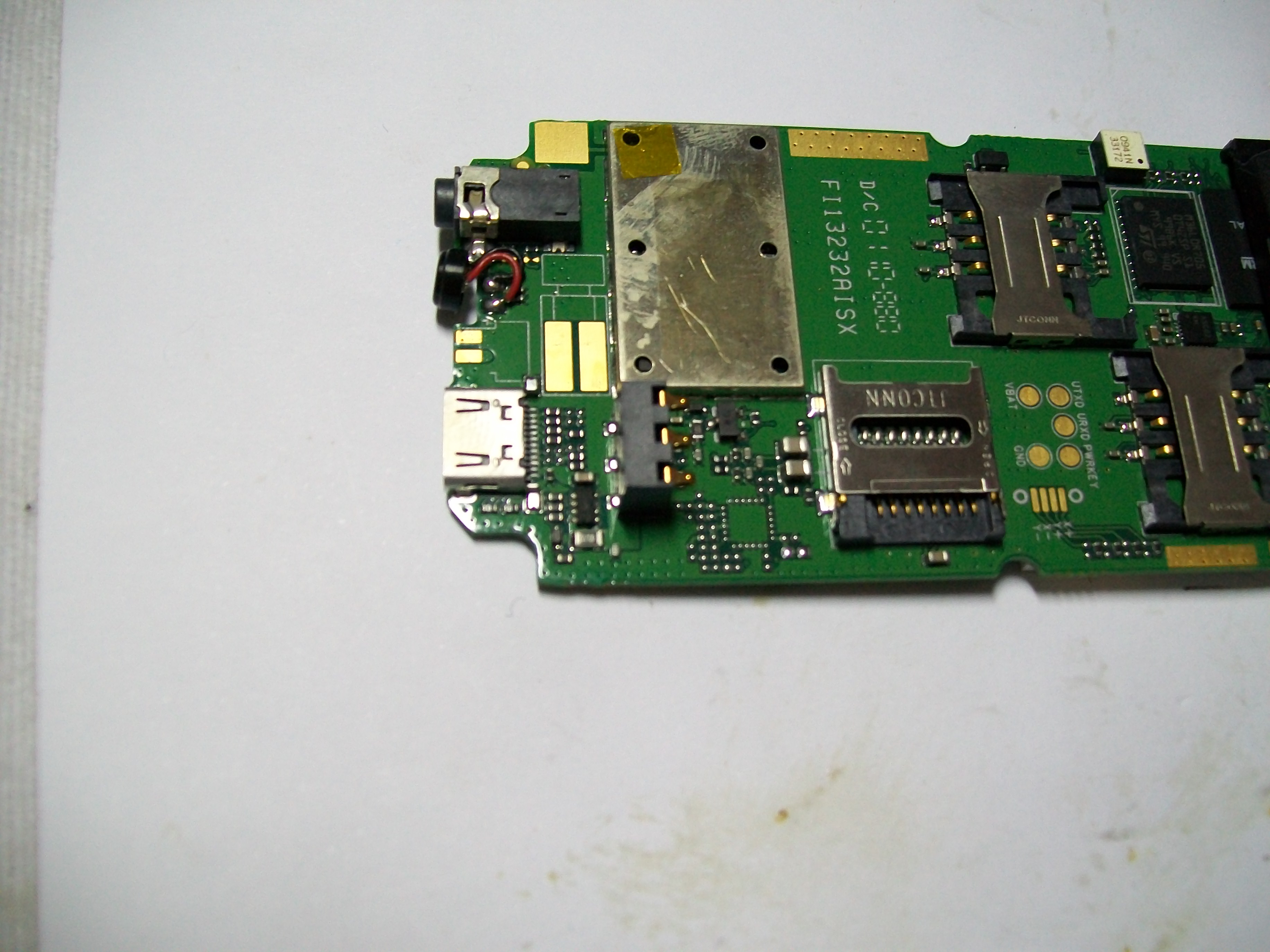

obrigado pela dica, e desculpe-me pelo linguajar, mas no entanto observei que tem uma peça preta fosca, estilo queimada, queria saber se tem como fazer um jumper nela postarei a imagem da mesma. desde ja agradeço a colaboraçao...
as fotos que falei e a ci de carga tem como fazer jumper nela..??
OK!! felix vc ja fex uma limpeza nesta pci ??? 1º de uma limpeza e apos faça uma resolda !!! não é muito aconselhavel pensar logo em jumper... aconselho testa os circuitos antes de tentar fazer jumper ou outra modificação.. estes chineses especificamente este e71 são terriveis qualquer vacilo e adeus telefone.. obs: não acredito muito ter que trocar componente nesta area pode ate precisar mais apos testar a area minuciosamente pois todos que tiveram com este problema comigo eu consertei lavando-os e resoldando..teve um caso de 1 c1000 que caio no vaso sanitario..lavei ele todo e continuou com mesma informação.. condenei o aparelho pois ja havia testado tudo.. deixei ele la quieto..um dia peguei ele para retirar o display.. resultado o aparelho funcionava perfeitamente sem o erro bateria baixa.. eis o por q da minha relutancia em trocar componentes haja visto ja ter visto quase de tudo nestes aparelhos!!
