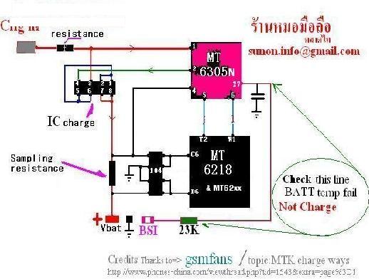

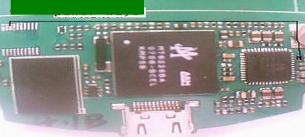

    solução para carregador nokia original não aceito pelos atc´s chineses por possuir uma voltagem um pouco maior que a suportada pelo atc.
