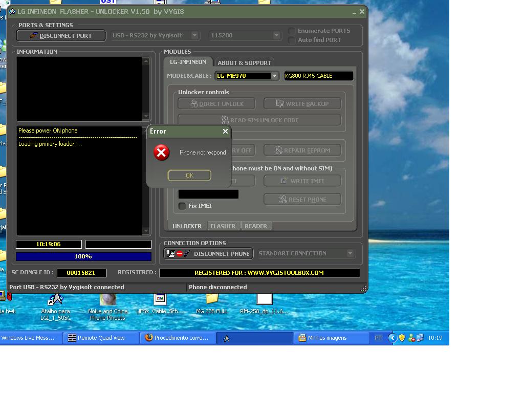

Bom estou com shaine q chegou aki ligando td certo aki , com operadora claro certo, ai o cliente quer usar vivo , então primeiro joguei a flash desblokeada certo testei td continuou td ok , agora quando passei a flash vivo q copiei de outro aki e joguei nele o aparelho não liga mais e o estranho é q da o boot na box, mas não completa da erro da PHONE NOT RESPOND , se alguem tiver uma luz ok!
Luciana faça assim diminua a velocidade coloque na mais baixa e tente fazer a flash de novo, e passe outra flash , estarei postando na area correta de flash outra da vivo pra vc , teste e poste resultados
deem uma olhada no erro , ele não da boot completo olhem num sai disso! e ja fiz na velocidade mais baixa varias vezes e tentei tb em todas as outras .....
Basta você ligar o aparelho na fonte em 4.2vlts e clicar em conectar e depois colocar o cabo e segurar o power até ele ler tdo depois solte o power e faça a Flash normalmente.... Luisinho
Ary nada e selecionei tb tods q se faça com cabo kg800 e nada tb , mesmo erro! Nossa esse aparelho ta quebrando a cabeça ....

Seguinte como todas dicas não funcionaram dá pra vê que é um caso especifico certo?
Luciana, Na primeira mensagem disse que ao colocar a Flash desbloqueada ele ligou normal certo? Então a Flash vivo é um backup, Ao fazer o backup ocorre erros que não são visualizados pelo Software da vygis, Com isso fazendo com que tenha falha no SW, na maioria das vezes o aparelho liga mais algumas funções ficam doidas.
Então,
Todas Flash passadas foram feitas neste Software,
Mude-o, Use numa versão menor!
Utilize velocidade (8)
Tente fazer a Flash com a versão desbloqueada, Pode ser que o backup tenha sido de uma versão diferente e deu incompatibilidade no mesmo.
Faça da forma comum, de o boot e mande a Flash, Se por acaso não for tente segurar o power até o fim do processo, Use uma bateria 100% ou a fonte como Luis disse.
Se nenhuma destas dicas acima e dos outros colegas não funcionarem pode ser defeito físico, Pois ao mexer no software ele foi causado ou já estava adormecido.
