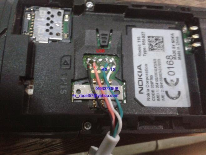

Chegou em minha assistência um celular Nokia modelo 110 de RM-827 com o display quebrado, ai eu fiz a troca do mesmo, e entreguei para o cliente, e depois de 1 dia cliente voltou dizendo que o display esta apagando e eu pedi ele para deixar para eu olhar o que esta acontecendo, e na verdade, o celular esta é travando, o display fica preto e trava telefone, eu gostaria de fazer uma flash nele, mas não encontrei nada aqui neste forum falando desse celular, lembrando que ele nao tem entrada USB , ou existe um cabo que liga atraz dele no lugar da bateria ou faz com o cabo universal, e eu nao sei qual a pinagem .Se alguem souber ai e tambem tiver a flash desse aparelho, favor postar aqui , pois vai me ajudar muito.obrigado

estou tentando fazer igual ta na imagem que vou postar aqui

post-94313-139967889439_thumb.jpg bom amigos para pesquisas futuras aqui esta o esquema da pingem certo voçe pode fazer com um cabo usb normal.
post-94313-139967889457_thumb.jpg mas se sua opçao for de adquiri o cabo profissional ,ai esta, por ser um aparelho de baixo custo o modelo nokia 110 ,nao foi implantado pelo seu fabricante uma porta de comunicaçao dispositvo via usb. Quanto ao pedido do amigo juninho celular de postarmos o aquivo flash do atc nesta areao,nao seria o correto pois já existe uma area destina a pedidos desses arquivos,portanto amigo venho batendo nesta tecla ,antes de postar faça uma boa pesquisa ,assim manteremos um forum organizado e de facil acesso para todos ok. para completar fica ai o link para o amigo fazer o seu pedido e com certeza sera atendido ok ,abraço e sorte ao amigo
