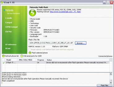

Ao tentar flashar um EM28 dá flash completa, mas apresenta um erro e no visor do celular fica a seguinte informaçao: Version updated formatting all file system start. Como resolver por favor ?
Boa noite!!! O problema de voces é o seguinte que voces estao passando uma flash com a versao de boot diferente do atc causando esse erro mostrado no seu post ok. E eu tenho 99% de certeza de que seu atc tem o boot 1.08 e o senhor esta passando a flash que tem o boot 1.10, pois estou atras dessa flash com o boot 1.08 a tempo caso tenha eu encontre favor postar ok. Espero ter ajudado...
Realmente nao atentei para esse detalhe, pois a apresentaçao dessas informaçoes é diferente do que aparece por exemplo com os V3. Vou ver no site oficial, ir atrás e posto resultamos.

Caro vankad,
no caso deste aparelho pode realizar uma flash no mesmo pelo Scout ou pelo PST.
Mas para o Programa Scout reconhecer sem erro, o aparelho deve estar ligado ao menos em boot, pois caso contrário não ira reconhecer mesmo, ok?!

Olá amigos, desculpe estar ressucitando um tópico tão antigo, mas alguém já conseguiu alguma solução para esse atc. Versão 1.08 consigo fazer flash normal tanto pela S-Cout quanto RSD, porém fica a seguinte mensagem na tela: "Version updated formatting all system start".
