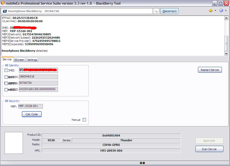

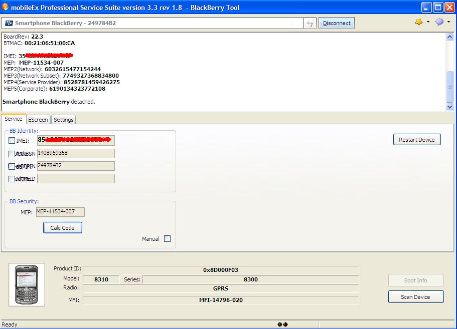

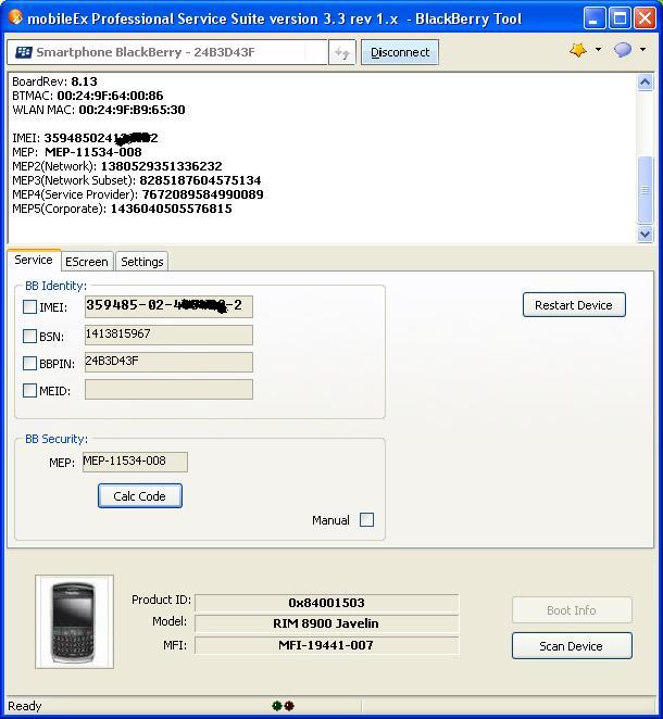

Execute o arquivo v3.3 rev 1.4
1 - Conecte a porta de comando do programa a do BlackBerry conetado a USB.
2 - Nas opções do programa escolha a aba BlackBerry
3 - Click em Scan Device.
4 - Logo após em CALC CODE.
5 - Após isso será gerada a informação do aparelho junto o código para desbloqueio.
