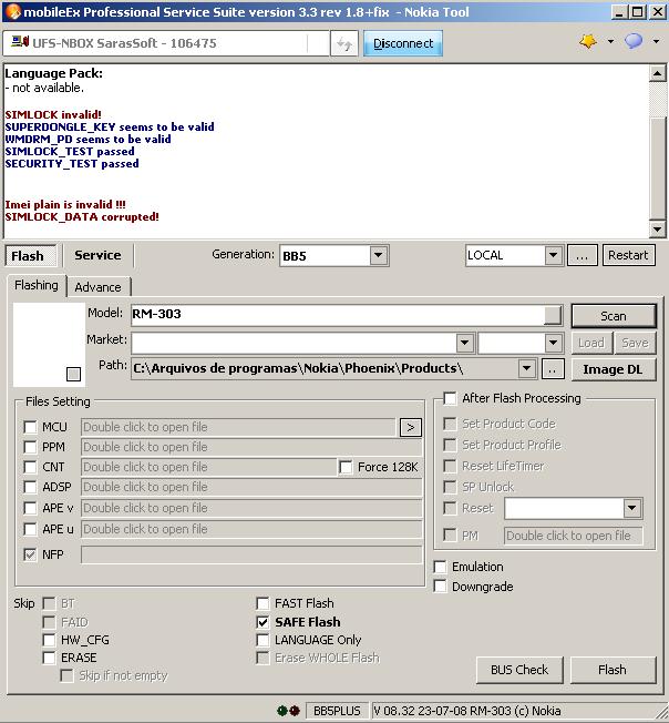

Repara SIMLOCK_DATA corrupted! com MX-key
Veja os passos abaixo de como repara SIMLOCK_DATA corrupted!
1° Passo - abra o sw da MX-key e clique em Scan
(Você vera como na imagem abaixo)
Posted Image
2° Passo - clice em Service e depois selecione a aba IMEI & Security
3° Passo - em IMEI & Security selecione SIMLOCK
4° Passo - Abrira uma janela com o nome Options selecione Repair SIMLOCK
5° Passo - clice em Repair Splock
Agora só aguarde o fim do procedimento e si tudo corre como postado acima vocês verão esse imagem
