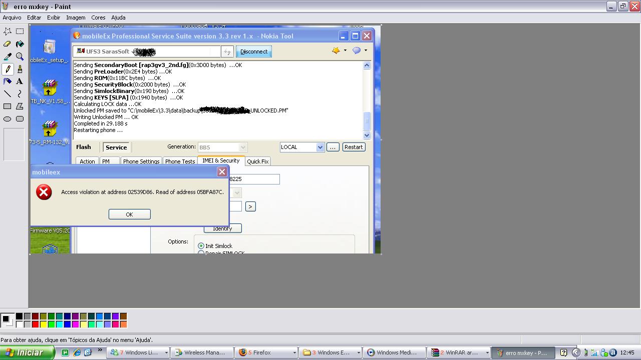

Bom dia fui fazer um desbloqueio na mxkey versão (3.3) rev 1.4 de um 3120 na hora de finalizar o desbloqueio deu um erro, dai então o atc ligava a tela ficava branca e depois apagava então fiz o procedimento de desbloqueio na mtbox o atc desbloqueou mas depois de uns 15 minutos ele se desliga. obs um dia isso aconteceu quando eu fui desbloquear um n95 depois do desbloqueio ele ligava e depois de una 15 a 20 minutos ele de desligava, a mt toda vez que vc faz um desbloqueio ele faz um backup da pm, fui nesse arquivo e gravei a pm o atc votou ao normal mas bloqueado dai então concluir o desbloqueio na ub e tudo ficou 100%, num caso do 3120 a mt fez o backup da pm mas o atc ja estava com o primeiro problema do primeiro desbloqueio feito na mxkey fiz a gravação da pm na mtbox e não resolveu.Alguém poderia mim dar alguma dica? desde já obrigado

Mais antes do senhor parti para RPL poste aqui um scan (Print) pela MX-key ou outra box para vemos qual erro esta apresentado.
Na pasta C:\mobileEx\3.3\data\backup\RPL o programa salva
automaticamente o rpl tente reecrever e poste resultados. Na jaf resolvia
assim mas na mxkey nao tive oportunidade de testar..........
Na MX-Key também terá sucesso, Já reparei 2 vezes RPL usando a mesma.
