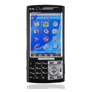

Amigos estou com um N1000 que não da sinal de jeito nehum.. em nenhum dos 2 slots.. ja revirei o aparelho inteiro e não encontrei ainda o defeito.. procedimentos ja adotados. 1º formatei 2º reinstalei uma nova firmware 3º anatel esta normalizado pois ja fiz a pesquisa 4º dei 1 limpeza e resoldei o aparelho . e mesmo assim não da sinal nenhum!!! alguma dica ?? algum jumper ?? para facilitar a foto do citado aparelho.

com certeza Michael !!! a trilha q leva a antena estava rompida quase imperceptivel.. um jumper e o bichinho voltou com um lindo sinal... apos eu me bater durante 1 semana o dono foi me falar q tinha levado em outra assistencia.. tenho quase certeza q isto aconteceu na hora da abertura do aparelho por outros!! paz !! boa sorte!!
